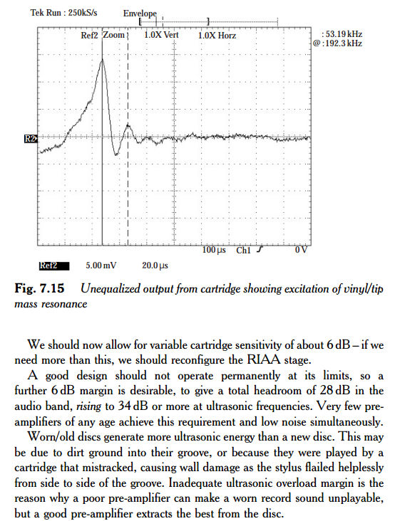

    Det er ikke snakk om å undertrykke støy, men å ha plass til de støypulsene som unoter i platen skaper. De har langt høyere amplitude enn det ønskede signalet og kan forårsake klipping som igjen medfører at støyen oppleves mer....støyende.

    «PS. The possible frequency range occupied by the high-frequency resonant spike also includes the frequency range encompassed by LP pops and ticks, and these can likewise be of quite large magnitude (larger than any music signal inside the groove). Just as with the high-frequency resonant spike, controlling pop and tick energy is the task of the phono stage (although it is a big help if the cartridge has a low-mass moving assembly). The phono stage and cartridge can have an immense influence on how "noisy" your LPs appear to be.»

    Nettopp og +20dB headroom er grenseland, da vi vet at visse musikkpartier kan generere >+16dB over 5cm verdien og pop og klikk det dobbelte >+22dB.
    Hmmm - jeg forstår hva du vil fram til, men jeg er litt usikker på om jeg forstår hvordan dette kan fungere - men interessant er det jo uansett. Det er jo andre også som rapporterer det samme. fra en gammel anmeldelse i 6moons sakses følgende

    Dette et ikke noe jeg suger av eget bryst og en grunn til at du vil se at overload margin er opplyst på de fleste gode RIAA forsterkere. :) Det er ikke slik at støyenpulsen blir mindre i den forstand, men vil bli mindre dominerende da man ikke i tillegg til selve klikket får det stort spekter av harmoniske generert i forsterkerens inngang. Som jeg også nevnte er det i tillegg til støy også topper i selve musikksignalet som kan overstyre inngang.

    Bare for å gi litt mer kjøtt på mitt overforenklede innlegg og gi litt mer forståelse for hvilke faktorer en god RIAA forsterker bør ta hensyn til.
