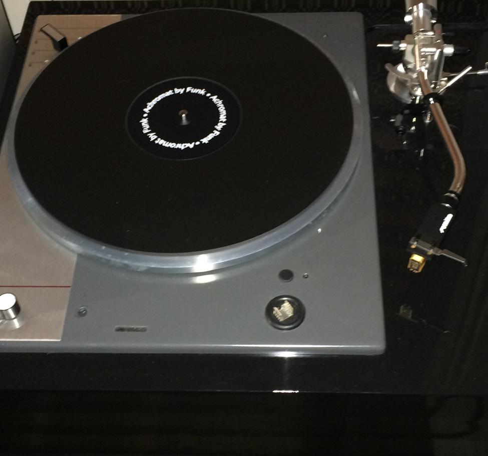

Vis vedlegget 418290
Du har ikke fått noe svar på denne, Audiomix. Lenco L75 har jeg kun godt å si om, bortsett fra den medfølgende armen med et heller tvilsomt oppheng. Jeg bruker faktisk armen fortsatt, men kun til -78 rpm.
Tenker noen på gammel japse, så har jeg mest tro på Micro Seiki eller Luxman - direktedrevet eller ikke. De går og går og går.

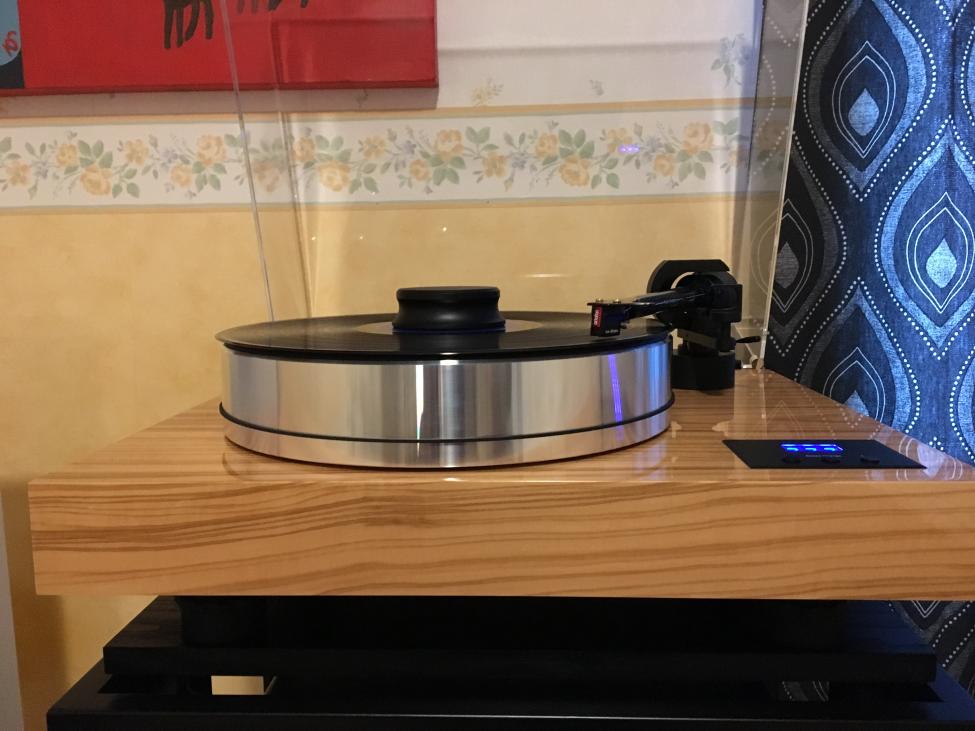

Ja ja, ble ikke helt som tenkt men det blir det nesten aldri når impulskontroll er ett uforståelig fremmedord.
Ble en Pro-Ject Xtension 10 Evolution med Ortofon Cadenza Red. Tung nok var den iallfall, har fortsatt vondt i ryggen etter å ha løftet den 50 kilos kassa ut av bagasjerommet. Men den går virkelig som ei klokke, dønn stabil. Og det høres jævlig bra ut.
Vis vedlegget 420539
Snasen spiller det der,trenger ikke bytte den med det første ;)
