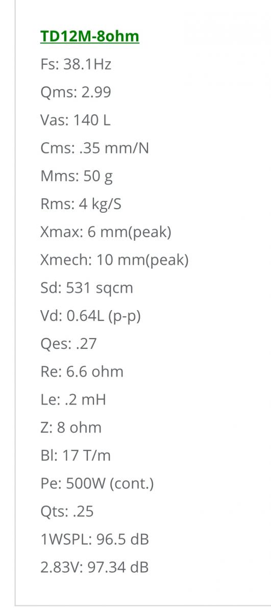

    AE TD12M 0,27 (var nysgjerrig da jeg vurderte å prøve dem i mine FLH ............noe jeg ikke kommer til å gjøre)

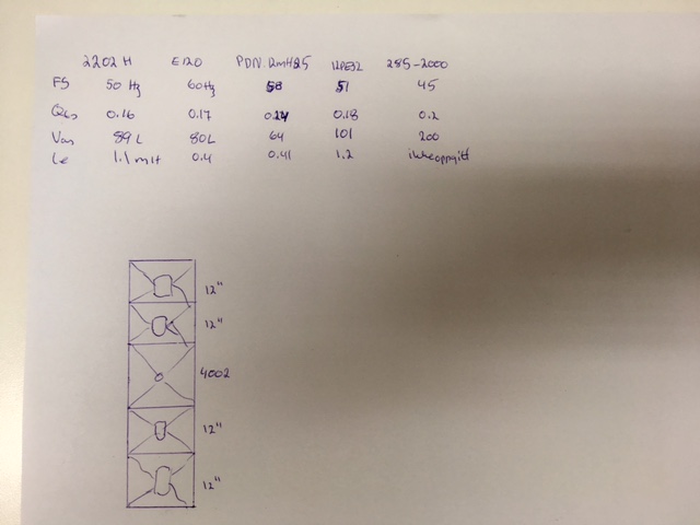

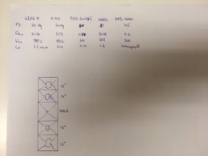

    Hornlyd: Det er ikke en jobbtråd, selv om det blir litt jobb m dette;D fremover , drodling og innspill er fint og halve moroa.
    Har laget en oversikt over noen sentrale parametere til noen av kandidatene. Som påpekt av flere gir disse dataene en pekepinn om en driver egner seg i flh, men hvordan de enkelte låter, og ikke minst hva jeg vil foretrekke er stadig i tåkeheimen. Hm valgets kval. Kan være tilgjengelighet blir en av tungene på vektskålen.
    Tenkte i utgangspunktet å lage et dobbelt flh pr side, og sette et horn m tad 4002 oppå, men så ser jeg at det er tak høyde til 2 flh til, har det noe for seg å gjøre det slik skissen viser ? starter uansett uten det øverste flh tipper jeg..
    LMC
    03.08.2006
    24.956
    13.300
    Drøbak
    45
    hvordan vil driveravstanden påvirke?
    har selv diskutert denne opsjonen med Grelv hjemme, men dropper det....
    men det hadde sikkert vært gøy med 4x2220B i kanalen :cool:

    Hornlyd: hva med å ventilere bakkammeret på FLH?

    Kan du utdype den første setningen ?
    ( Det gjenstår mye å lære....)
    Jeg har sendt en forespørsel til PD, det aktuelle elementet produseres kun OEM/spesial bestilling, (grunnen til at jeg tidligere skrev at valget kunne bli bestemt av tilgjengelighet)
    LMC
    03.08.2006
    24.956
    13.300
    Drøbak
    45
    hvorfor kjøper du ikke bare 2202?
