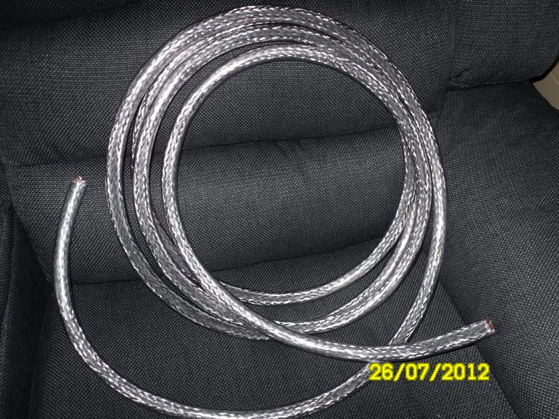

    Her er en kabel som absolutt burde være interessant som høykvalitets høyttalerkabel. Skikkelig tverrsnitt og lederisolasjon av polyetylen istedet for den mer vanlige styggedommen PVC.

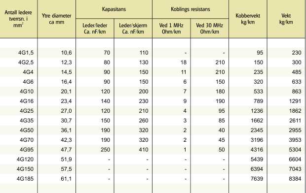

    Kapasitans mellom ledere er også oppgitt. Skjermingen er vel strengt tatt unødvendig som ht-kabel, men kan jo betraktes som ren bonus for den som vil ha skjerming for sjelefredens skyld. Visuellt er den også tiltalende med transparent ytre kappe:)
    Terminert med fortinnede ringkabelsko i rein kobber fra biltema og litt krympeslange i endene så tror jeg at denne kan konkurrere med det alle beste på alle områder:cool:

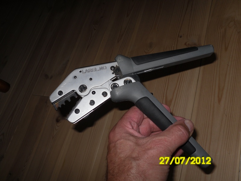

    High-end krympeverktøy må til:cool:
    Ferdig krympet
    Lurer på om jeg skal lodde i tillegg...?

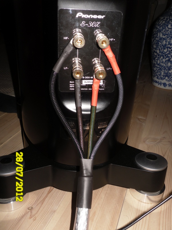

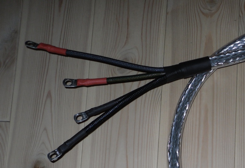

    Ferdig! Gikk for biwiring (krympet OG loddet med sølvholdig loddetinn) i begge ender, da jeg ikke fikk terminert tilfredsstillende 20mm² i en kabelsko. Det er dessuten ideellt når man har doble ht-terminaler på forsterker. Det sikrer stort kontaktareal i forsterkerenden.
    Strålende fornøyd med resultatet så langt:)
