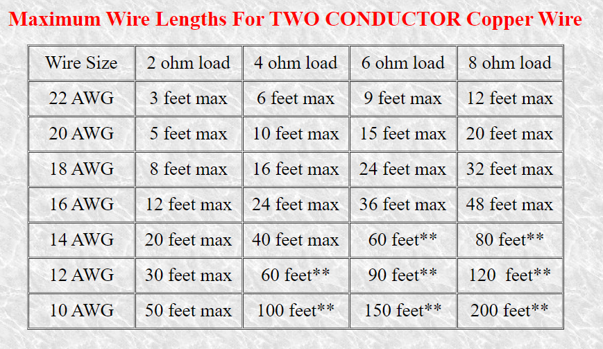

    Er ikke alle høyttalerkabler et filter da? Hvis det kommer oksygen til i en liten sprekk eller de som har avisolert og koblet til kabelen naken rett inn i skruterminalene :eek::eek::eek:...det mååå jo bli dårligere kontakt og dårligere lyd.
    Det er da ingen kblprodusenter som selger luft, da selges oksiderte kabler...går ikke ann.
    P
    parafinoksen
    AWG? Fot?
    Du fant ikke en alternativ måleenhet for motstand også da?
    Tuller du, eller?
    Det er vel strengt tatt bare 16-10 AWG som er av interesse her, som er 1,5, 2,5, 4,0 og 6,0 mm2. Fot til meter er bare å gange sånn cirkus med 0,3, så har du meter.

    Tuller du, eller?
    Nettopp.
    Så hvorfor ikke bare si det da?
    SI-systemet fungerer helt fint uten å gange med en eller annen mystisk faktor, eller å slå opp i en tabell.

    At amerikanske innlegg og artikler forholder seg til AWG og fot istedet for kvmm og meter er da helt normalt..... så får man nå lære seg litt om forholdene i dette. Jeg har levd med metrisk og imperial om hverandre i førti år......
