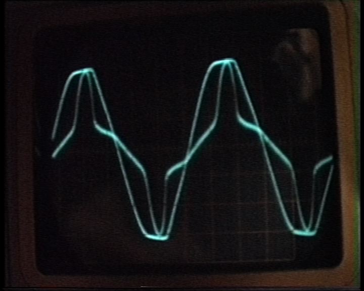

    Her er bildene jeg snakket om. Dette er eksakt samme belastning, datamaskiner med "dum" likeretterinngang.
    Husk at effekten er u2/r, og at den faller med kvadratet av det spesifikke spenningsfallet.
    Dette er belastningen i normaldrift over backupstrømforsyning med aktiv kurveformkontroll og langt stivere utgang enn nettets impedans, 1-fase 35A RMS, 75A Peak. Den aktuelle strømforsyningen er spekket for 120% RMS og 260% Peak (53/114A) uten ytterligere kurveformfrovrengning.
    Her er eksakt samme belastning drevet direkte fra nettet (elektronisk switching <-> under drift)
    I praksis betyr dette at likespeningsnivået i datamaskinens strømforsyning er falt betraktelig fra 320v og i den tiden denne målingen ble gjort kuttet (eller gikk i "safemode") større datamaskiner på rundt 290v DC. Jo flatere amplitudeverdien for sinusspenningen blir jo lengre tid behøver enheten for å fylle kondensatorene. Kort sagt spiser man av sikkerhetsmmarginene og datamaskinene arbeider med mye mindre marginer ift kortvarige spenningsfall i nettet osv.
    I disse tilfellene er det en puls pr halvperiode men i hifisammenheneg oppstår lignende "bursts" ved dynamiske driftsforhold. Slapp kabel = slapp dynamikk og hva-det-nå-måtte-komme-ut-av-det.

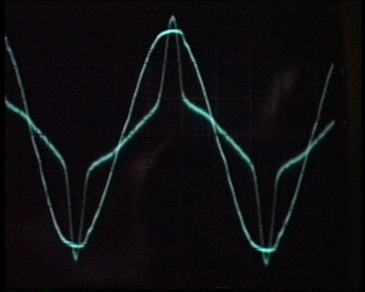

    Ved store kontorinstallasjoner med mange PCer og annen småelektronikk falt 240mm2 kobberkabler sammen ved rundt 33% RMS last og fordelingstrafoer gikk i peak lenge før nominell strøm ble oppnådd.
    I dag er det kommet krav om tilnærmet sinusformet strømtrekk fra disse forbrukerene - egentlig men startpåslagene er like vanvittige som før - ca 20x In.
    Bilde fra strømforsyningstest. 100% likeretterlast. Aktiv dynamisk kurveformkontroll for spenningen.
