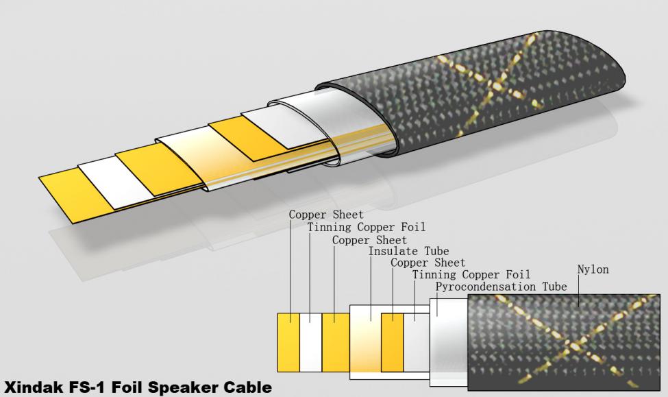

For det første: Kapasitive høyttalerkabler kan være farlige for utgangstrinnet i en transistorforsterker. Spesielt kabler av typen "utrullet kondensator" med to flatvalsede ledere oppå hverandre med bare en tynn plastfolie mellom. Så vidt jeg forstår er denne Xindak-kabelen en sånn. (http://www.mychifi.se/image/data/Xindak/Xindak kablar/uppbyggnad/fs1.jpg) Den totalte kapasitansen kommer også an på lengden. Det kan godt hende at noen har fått det til å fungere, såvidt, med 2x2 m kabler, men hvis du har 2x3 m - bzzzt! Kanskje.

Xindak FS-1 = utrullet kondensator. FS-2 er konstruert på samme måte.

Det som skjer hvis man bruker en veldig kapasitiv kabel er at refleksjoner fra høyttalerenden kommer tilbake til punktet hvor forsterkeren henter ut negativ feedback i motfase med det egentlige signalet. Da blir negativ feedback til positiv feedback, forsterkeren begynner å oscillere med en frekvens oppi megahertzene, utgangstrinnet overopphetes, og brenner opp. "Bredspektrede" forsterkere er spesielt utsatt. (Ikke finn på å sette en slik kabel på en Spectral forsterker!) Det har ingen ting med hvor høyt eller lenge man spiller å gjøre.
Derimot er en rørforsterker med utgangstrafo immun mot hele problemet, siden de radiofrekvente resonansene ikke kommer forbi utgangstrafoen. En forsterker uten negativ feedback er også immun. Derfor har du sannsynligvis ikke noe å bekymre deg for med dine SE klasse A rørforsterkere. (Et lite forbehold, siden jeg ikke vet eksakt hvordan de er bygget opp.)
For "normale" klasse AB-transistorforsterkere med negativ feedback kommer det an på hvor stabil forsterkeren er i utgangspunktet, om den har utgangsfilter, og om resonansfrekvensene får en frekvens og størrelse som er tilstrekkelig til å bikke utgangstrinnet over i ustabilitet. Det kommer igjen an på lengden av kablene, impedanskurven til høyttaleren ved riktig høye frekvenser og detaljene i oppbygningen av feedback-kretsløpet.
For meg er det tilstrekkelig å se på bildet av oppbygningen som larkuz la ut. En sånn kabel ville jeg aldri kjøpt. Hvis jeg av en eller annen grunn hadde slike kabler og transistorforsterker, ville jeg lagd et lite Zobel-filter og satt over høyttalerterminalene. Øyeblikkelig.
