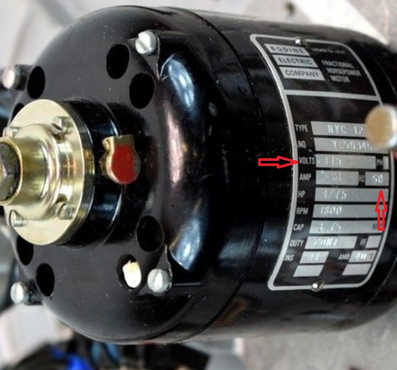

Här ser man ju tydligt att motorn är 115 volt, 60 Hz.
Vad händer om jag kör den på 115 volt och 50 Hz?
Måste jag använda en 50Hz-capstan, som Laban MK3 länkar till?

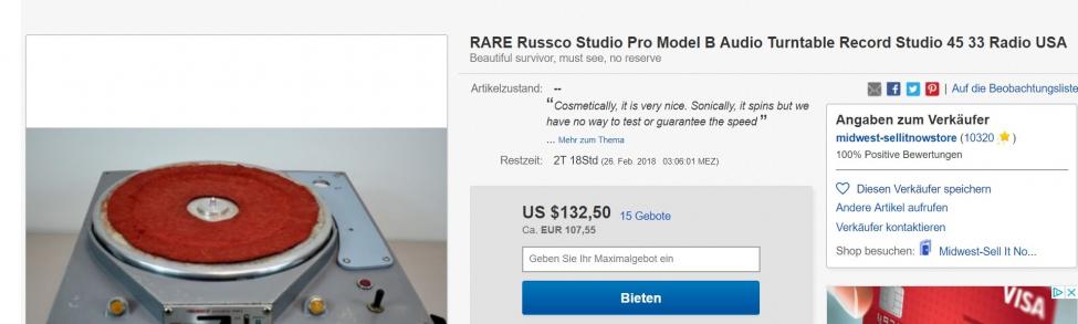

Oavsett vilket; ny motor capstan eller en omvandlare 12 till 110 volt, så är ju grejerna inte gratis...
Första steget får bli att hålla koll på auktionen; Russco är populära så antagligen kommer buden att bli höga.

Kjører du den på 50Hz så vil den jo gå 20% saktere enn normal hastighet.
Dette kan ha noen andre uønskede bivirkninger foruten at musikken varer 20% lengre, ;)
60Hz motor running on 50Hz power supply or vice versa
The Danger of Running 60Hz Motor on 50Hz Power Supply – Frequency Converter
Tror nok det du egentlig trenger er en Frekvensomformer slik at du kan justere både spenning og frekvens.
Bare sørg for å kjøpe en som er godkjent.
Alternativet er jo å bytte til en annen motor.
