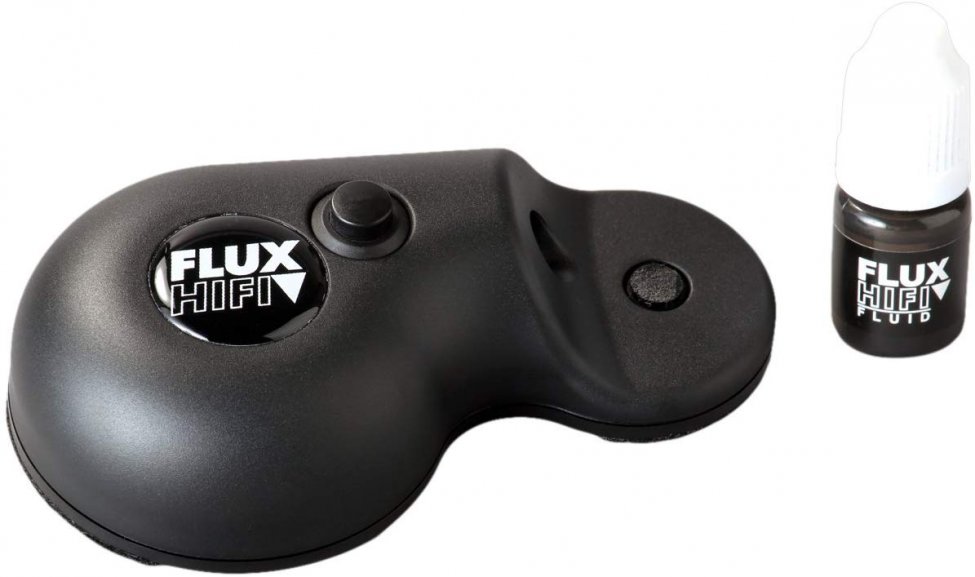

Selegs denne eller tilsvarende i Norge. Et raskt søk gå ingenting, men andre modeller finnes i utlandet, den vanligste som dukker opp er en modell fra flux.

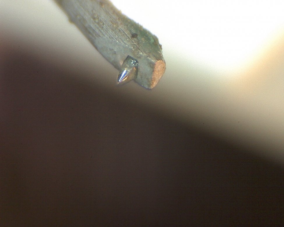

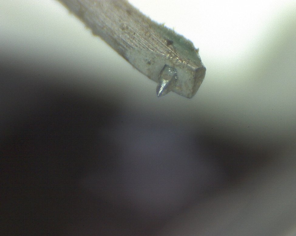

^ Gått ut av produksjon for lenge siden.
Flux´n du viser til baserer seg på akkurat samme prinsipp og virkemåte.
Her er før- og etter bilde av en stift jeg renset med AT-637

Den så jo gullende ren ut :)
Når jeg først kikket rundt etter disse "renserne" kom jeg over noen kommentarer på at Flux bruker lavfrekvente "bølger" mens tidlige generasjoner av disse renserne hadde høyfrekvent som kunne skape problemer (løsne lim?)

Den Flux'en ser interessant ut. Finnes det en forhandler her tillands som fører den?

Kjøpte den fra Flux før jeg kjøpte brukt AT-637 fra UK og ebay. Funker meget bra begge to :)

Kjøpte en Flux for noen år siden. Renser jevnlig. Det hjelper veldig:cool:
Tror Audioaktøren selger de fortsatt.
