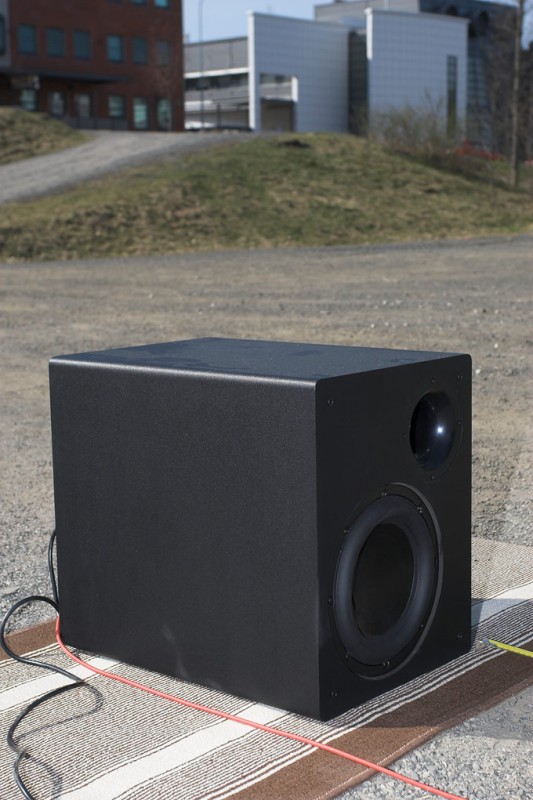

Ankommer en SVS PB10-Isd i løpet av neste uke, og da jeg kunne tenke meg at den skulle oppta et så lite footprint som mulig, har jeg vurdert å snu den på høykant så både element og port rettes mot gulv.
Har noen brukere her på sentralen erfaring med et slikt stunt?
Hvor stor avstand bør det være mellom sub og gulv? Takker for innspill.
Steen
Bilde lånt fra www
Steen
06.02.2005
1.128
1.391
Fikk akkurat svar fra SVS kundeservice. Med ca 2 tommers klaring vil den yte akkurat som ved normal plassering.
