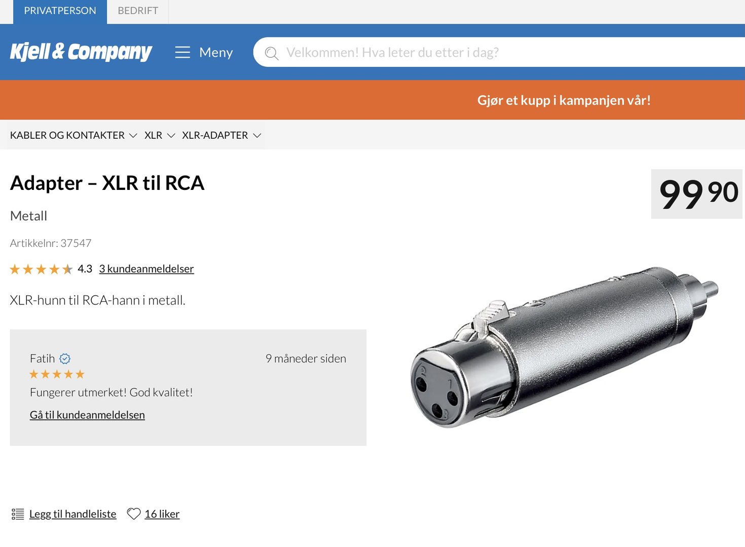

Dette holder i mengder:
Hvis du vil flotte deg:
Ja, men....se der ja. Takk for tipset, Valentino. Da går jeg ut i fra at dette er problemfritt, selv med tanke på Volt differansen mellom XLR og RCA.

Spenningen blir halvert fordi - på den differensielle signaloverføringen i XLR blir borte.
Jeg gjør samme greia her egentlig: RCA fra MiniDSP Flex 8 til XLR inn til Hypex nCore. Det går, det er tilstrekkelig med headroom til full whack på Mahler.

Halvvering eller dobling er godt innafor.
Akkurat hørbart.
