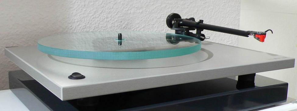

Hei,
Er ny i forumet - og registrerte meg for å få tips og råd når det gjelder å kjøpe platespiller med innebygget RIAA. Et kjapt søk tydet på at dette ikke var diskutert noe særlig tidligere.
Har for øyeblikket en Numark TTUSB som fungerer bra, men kvinnen i huset ønsker noe penere i stuen, som da er hovedårsaken til planene om å kjøpe ny platespiller.
Er altså ingen stor hifi-entusiast, men ønsker veldig gjerne råd når det gjelder kjøp av ny platespiller. Er det veldig dumt å kjøpe en med innebygget RIAA? Dette gjør det enklere med tanke på plassering o.l., men hvordan er kvaliteten på slike?
Setter stor pris på tips og råd. Maks budsjett 3500 kr.

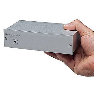

Men ville droppet innebygget RIAA. Mange er bittesmå og kan gjemmes bort ganske lett.
Pro-ject RPM 1.3 med Pro-ject Phonobox kommer nå på under 3.500 (inkludert Ortofon 2M Red) hos Soundgarden.
Nå har jeg aldri hørt en selv, men de virker å ha fornøyde eiere og ser uforskammet godt ut med tanke på prisen.

Enig. Kjøp heller en pen platespiller fra Rega eller Project, og en liten og nett Riaa fra Musical Fidelity V-90. Med penere platespiller en Numark, vil kone/ samboer helt sikkert gå god for en pen og liten Riaa:):)

Det dumme ved å kjøpe innebygd riaa, er at du er bunden til ei spesiell løysing for all framtid (eller til du kjøper ny spelar). Eg ville gått for separat riaa. Det er mykje pent å få kjøpt, og dei føreslegne Rega er både lette å forholde seg til, og ganske trivlege å sjå på. Ein Rega har også ganske god lyd, med den rette pickup (min personlege favorittmatch til Rega-platespelarar er Dynavector sin rimelgaste pickup, men det finnest endå billegare alternativ som let godt). Riaa finnest det mange av, og Musical Fidelity sine rimelege skal vere veldig bra til prisen (eitt anna døme: Graham Slee gjev mykje for pengane, og dei kan lett gøymast vekk.) Unngå NAD PP2 (om du ikkje har ein billeg Denon-pickup DL 110. Denne er grei nok til PP2)

Enig, riaa kan lett gjemmes bak forsterker eller liknende, bare ikke bruk lengere kabler enn de fra platespilleren rekker. Min riaa og stepup ligger på en liten hylle under platespiller.
