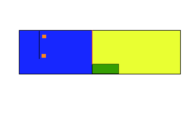

Fargekoder til tegningen jeg laget:
Svart: vegger
gul: nedre stue
blå: øvre stue
rød: rekkverk mellom de to stuene (relativt åpent så det vil ikke reflektere noe særlig)
grønn: trapp
oransje: der jeg gjetter på er beste plassering av høyttalerne
Det er ca 5 meter bredt og ca 5 meter fra veggen bak høyttalerne til rekkverket. Det er øvre stue som i utgangspunktet er mest aktuelt, men det kan være et alternativ å ta det ned også.

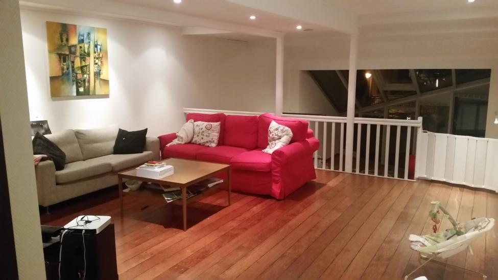

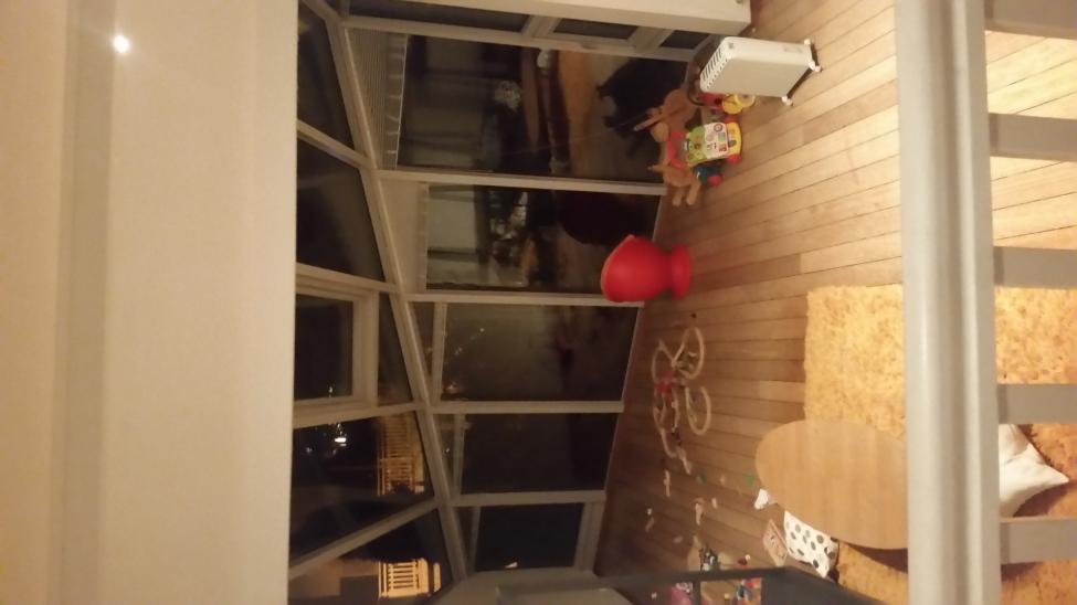

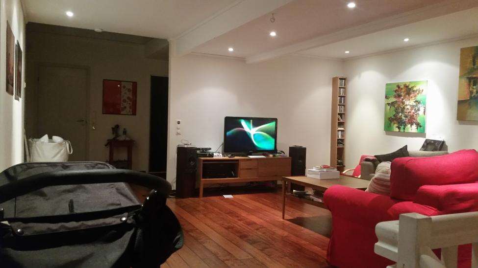

Hei!
Beklager at det tok litt tid men er er bilder fra de to stuene. Beklager litt rot her og der men tror det får frem greit hvordan det er bygget. Som dere ser er takhøyden lav i øvre stue, mens i nedre er det høyt og stort. Det mest praktiske vil være å ha anlegget i øvre stue da nedre ofte er lekeplass.
Dazed
29.01.2003
20.540
7.230
Sånn helt intuitivt ville jeg prøvd å bytte om på anlegget og den røde sofaen, og sett om ikke det ga supert, stort og dypt lydbilde samt fin bass i lytteposisjon.
Stilig hjem, forresten!
