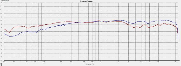

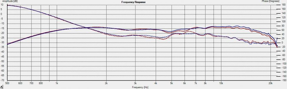

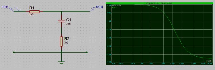

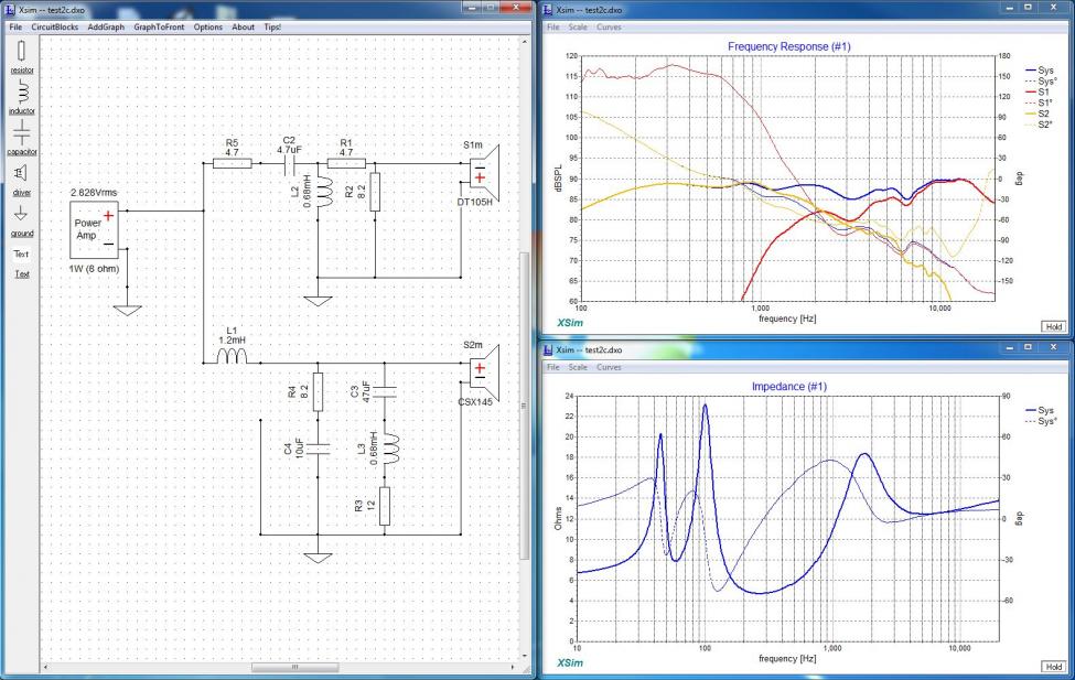

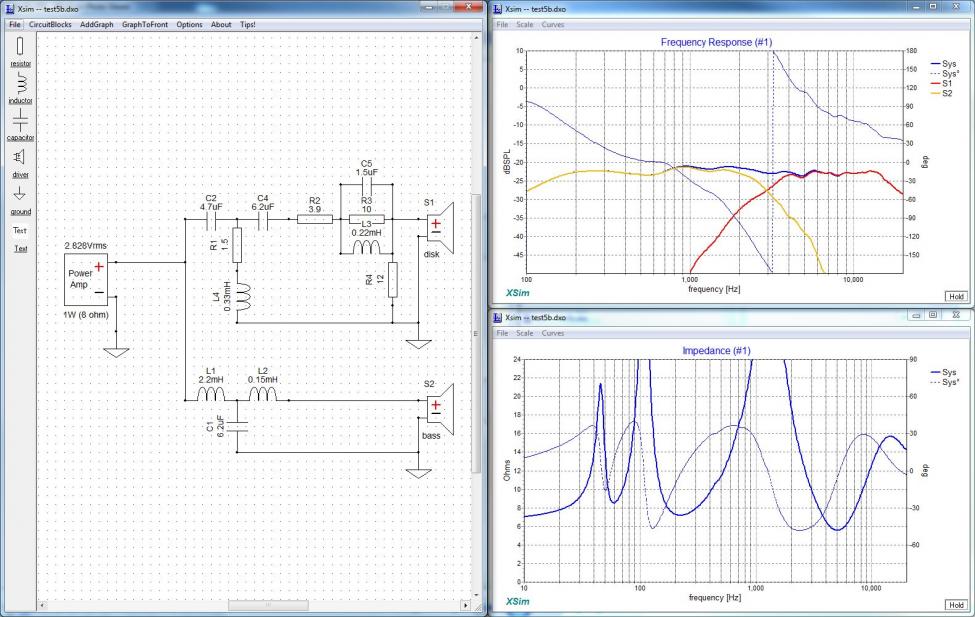

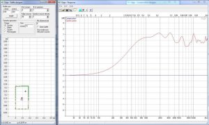

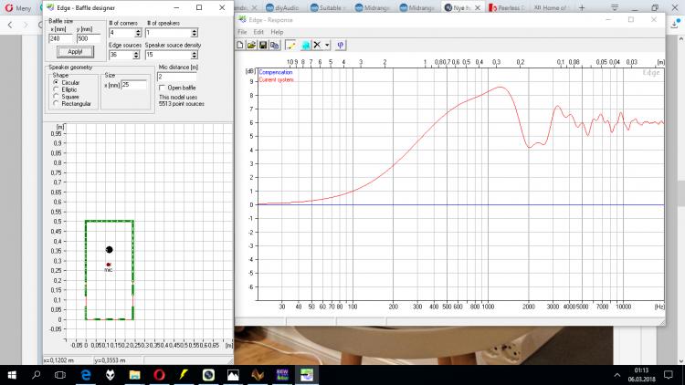

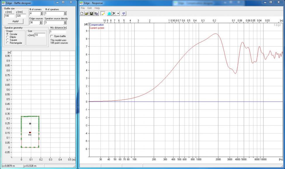

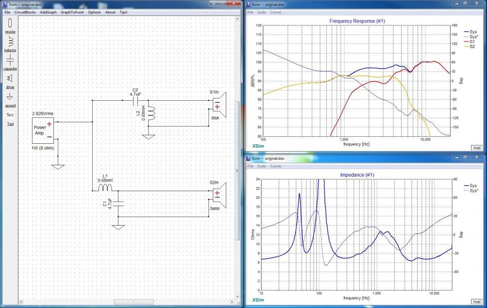

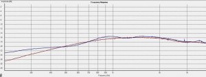

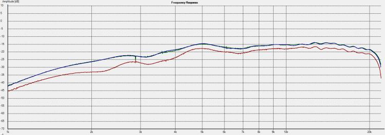

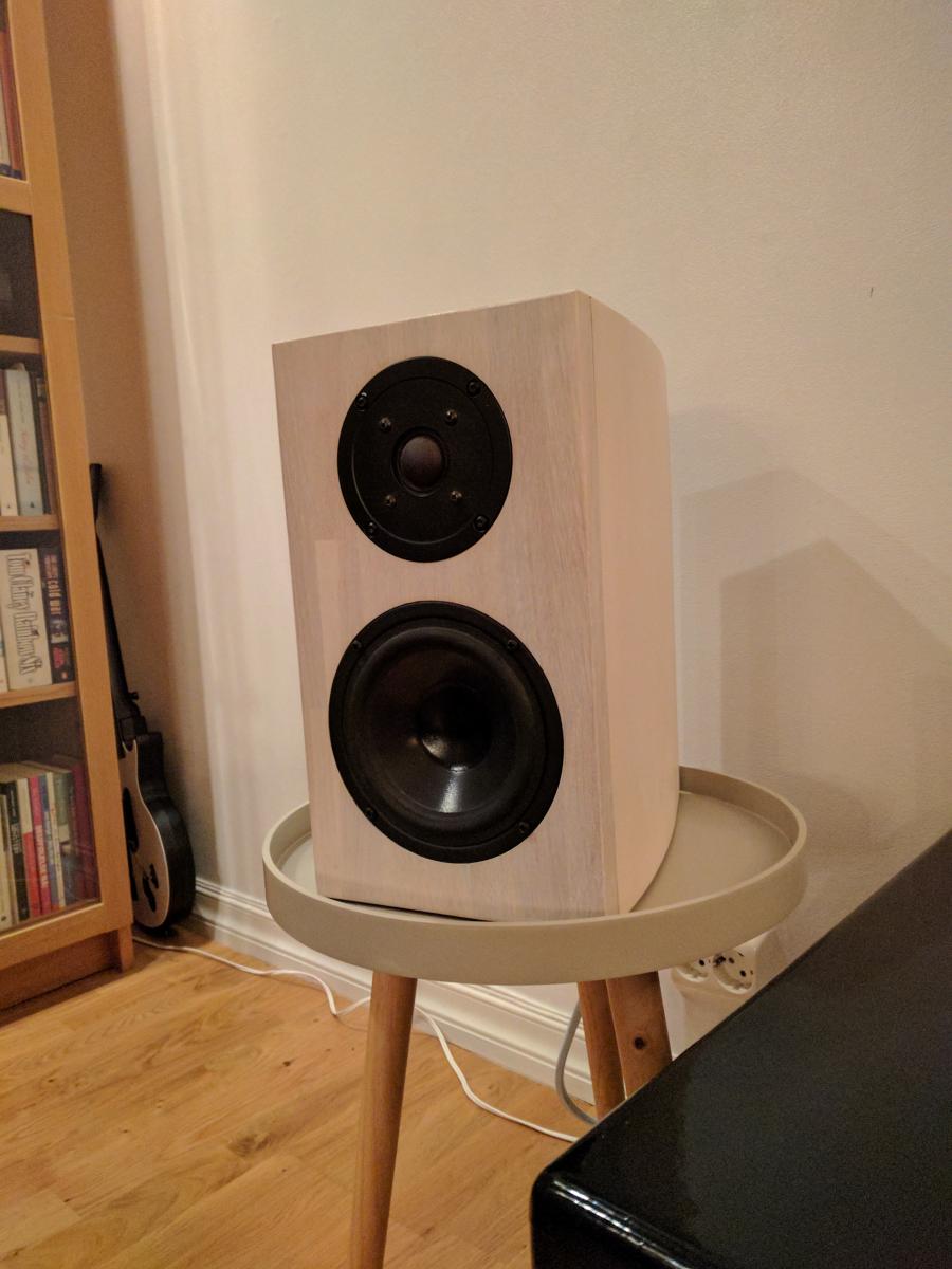

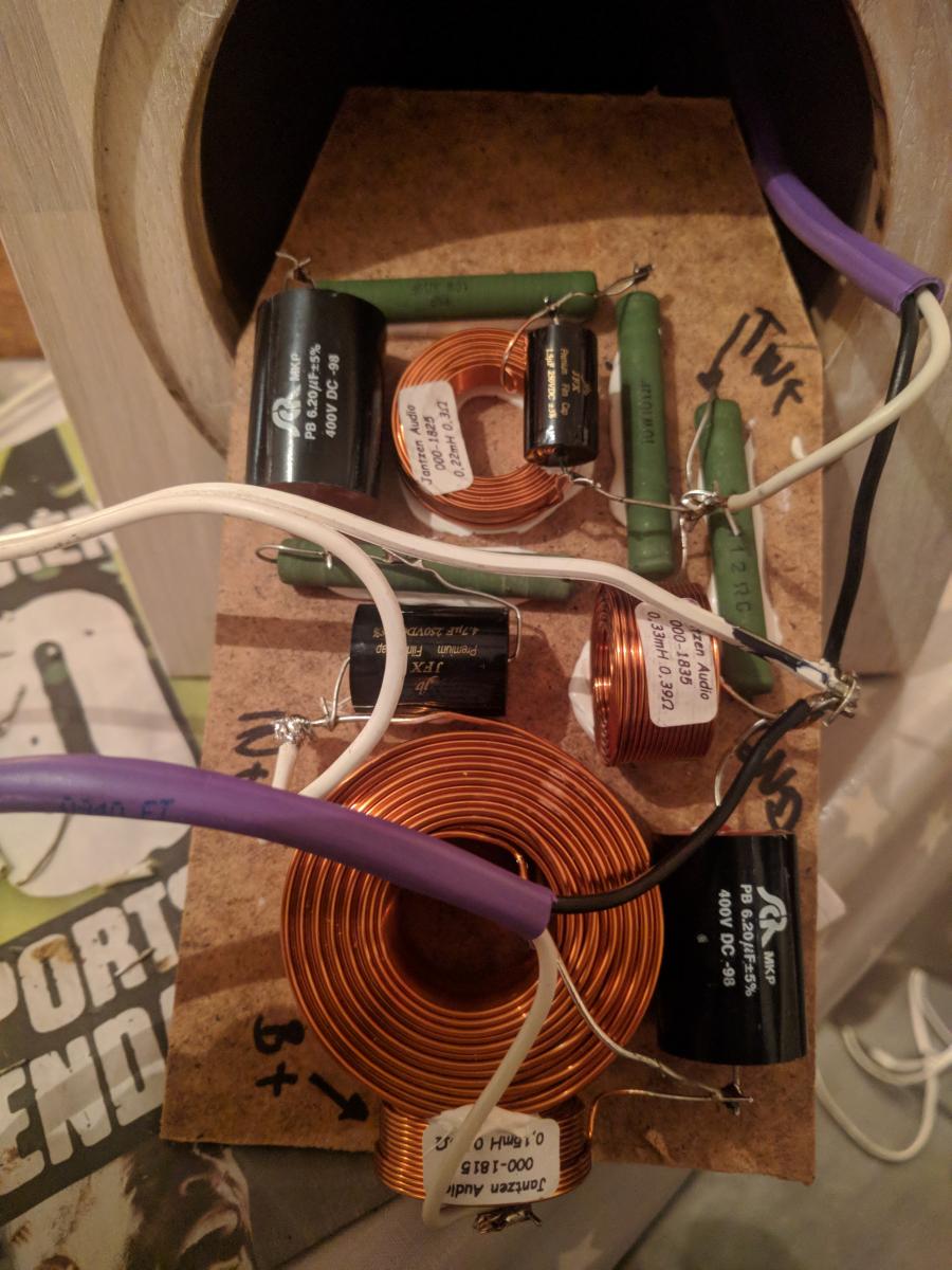

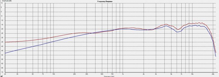

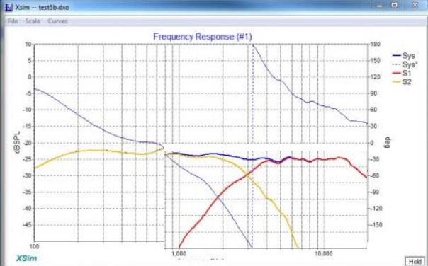

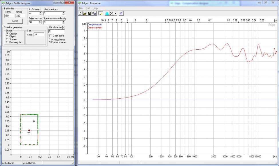

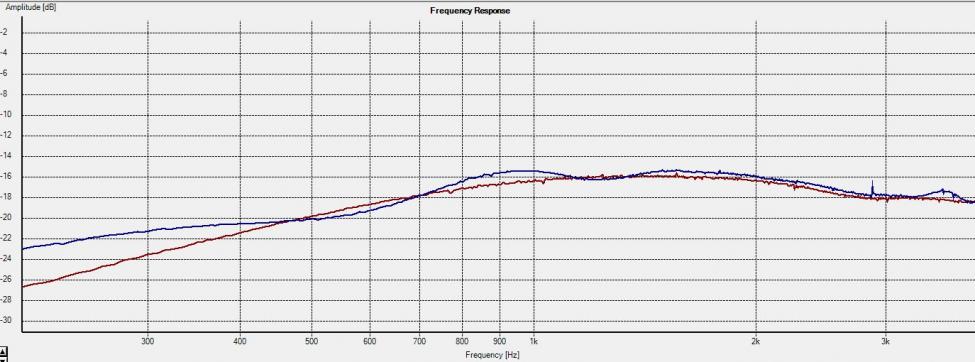

Jeg har laget et par nye bokhyllehøyttalere for et års tid siden basert på elementer fra et tidligere prosjekt. Har foreløpig bare et veldig enkelt delefilter uten noen form for justering av frekvensgangen. Planen var å lage nye filtre da kassene var ferdige, men det har drøyet. Jeg har prøvd å lese meg opp på måling og filterdesign. Det er myyye å sette seg inn i!

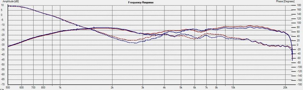

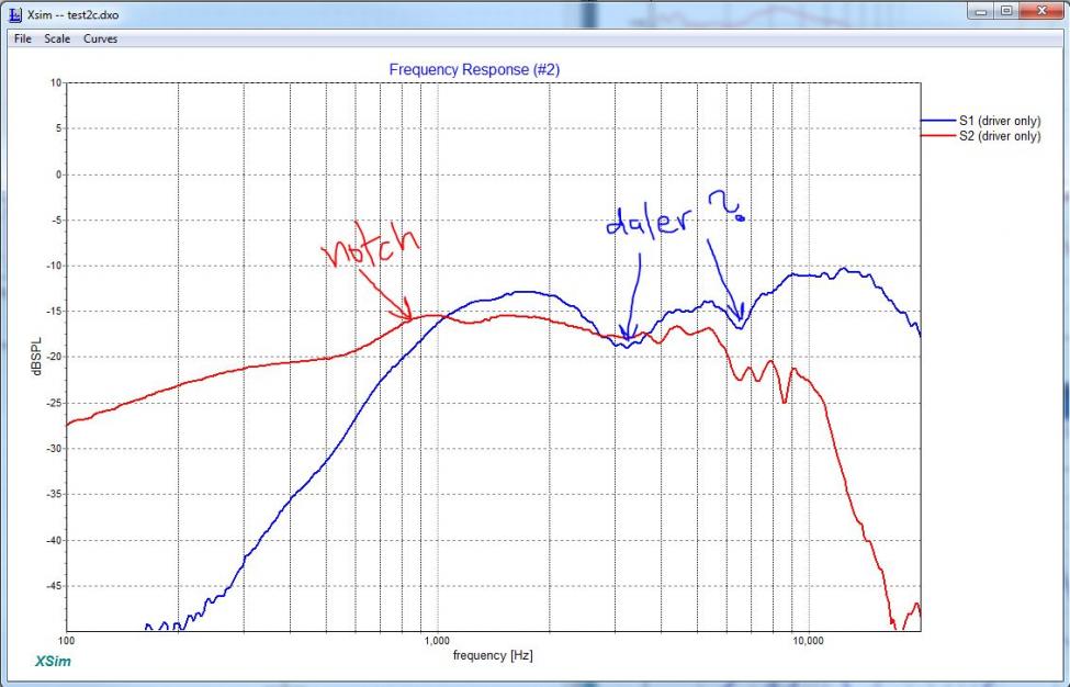

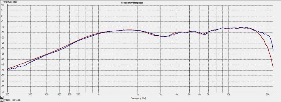

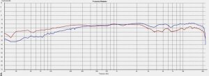

Jeg har fått ut noen målinger (foreløpig innendørs i stua) og startet på et design. Men det er mye her jeg ikke kan så hadde satt pris på litt veiledning
Jeg lurer blant annent på:
-ER impedansen for lav??
-..og i den forbindelse, går det for mye strøm til jord i bass-delen av fileret?
-Er avrullingnen i bassen bratt nok?
-Hvorfor er det to daler i frekvensgangen til diskanten ved 3k og 6.5k?
-Burde jeg ha to motstander i serie på R3?
Kom gjerne med råd!
