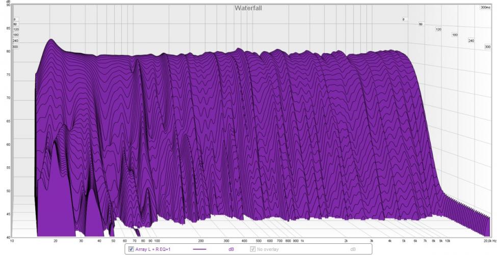

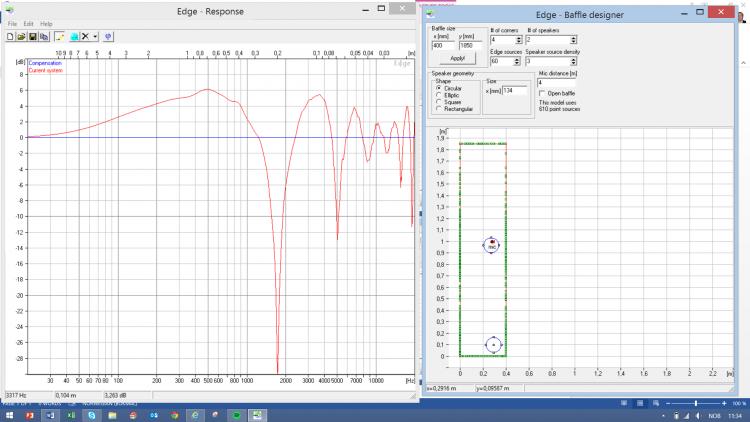

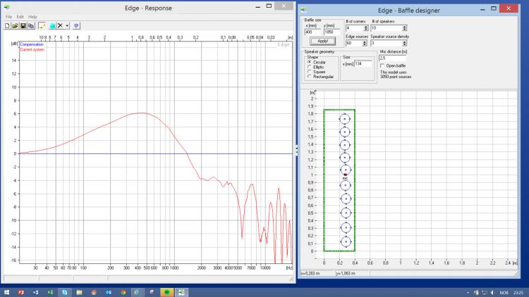

    Jeg la inn en linjekilde (40 cm x 200 cm) med 10 elementer i the Edge. Når jeg kun brukte ett element, så simulerte alt ok, med baffelstep etc
    Derimot da jeg hadde alle 10 elementene på, så fikk jeg en frekvensrespons som lignet veldig på dipol: var noe lik en dipol-peak rundt 500 Hz, med fallende respons nedover i bassen. Videre var det også bratt fall oppover (!), slik at høyttaleren ikke var brukanes over 500 Hz. Er dette feil-simulering, eller kommer det av lobing/kanseleringer fra elementene. Derfor en evt. skal bruke Power tapping? Mikrofonavstand satt jeg til 2.5 meter og målte i 1 meters høyde.

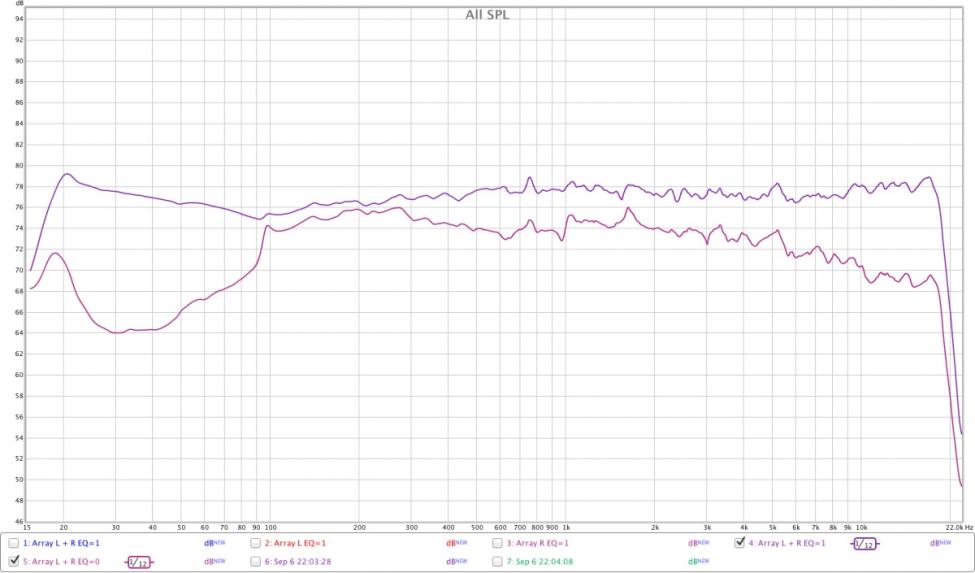

    Om simuleringen er riktig eller ei vet jeg ikke - men en linjekilde har fallende respons både i topp og bunn. Mest i bunn dog ikke fra 500hz.
    Det er derfor at i f.eks mitt oppsett med fulltoneløsning MÅ EQ benyttes for å kontre dette fallet. (Jeg bruker analog EQ men dette kan også gjøres digitalt)
    I praksis løfter jeg fra ~160hz og ned, samt fra 2khz og videre opp for å få en 20-20khz respons innenfor +/-3dB. Grafen under er ikke endelig eller som i dag, men viser prinsippet jeg snakker om.
    Audiodidakt
    24.08.2004
    1.419
    622
    Ok, grafen din hadde likheter med den jeg simulerte nedover, men oppover i frekvens fikk jeg en mye større utkanseleringer, dvs mye større dipp. Jeg får leke meg litt mer og se om det er noe jeg har tastet feil

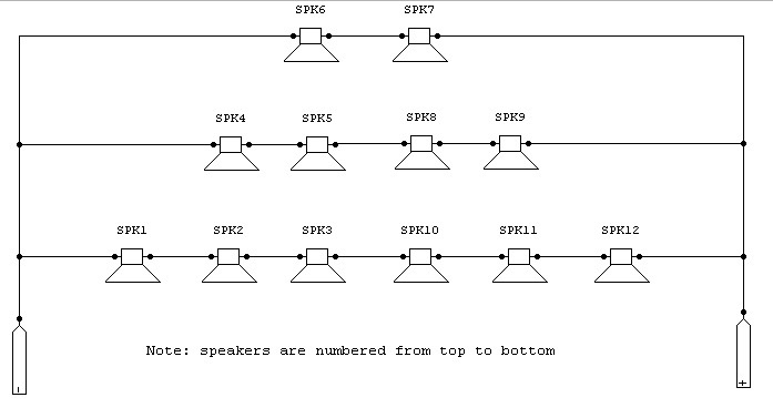

    HEL: Se eksempel på koblingsskjema hos Zalytron / Line Array / f.eks 5" x 12stk. Her ser du at impedansen er lavest i midten.
    Hornlyd
    Musikkglad
    01.04.2005
    19.902
    10.773
    Line Array er veldig "høst-2015", får lyst til å avbestille Tractrix 200 horna....neida ;)
    Spennende side: untitled
    Smart måte å koble på, og helt uten DSP :)

    Her er simulering av Line Source med 10 elementer i the Edge:

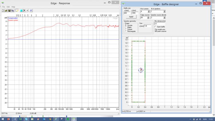

    Og her er samme, men med kun ett element (point Source)

    Men er Edge en god responskalkulator for Linjekilde/eller andre HT-konstruksjoner?
    Jeg kjenner ikke Edge i det hele tatt men leser i teknisk informasjon om programmet at:
    "The Edge is and will probably remain a pure baffle diffraction simulator"
    Tror du er inne på noe der. Ville ikke lagt mye vekt på linjekilde simuleringene. Jeg har tenkt å prøve selv først uten "power tapering" og evt med power tapering hvis det ikke fungerer bra nok uten. Modellen som HEL refererer til i #253 er power tapering.

    Det er godt mulig dere har rett - som sagt stusset jeg veldig på simuleringene. Det vil bli kanseleringer i en linjekilde, men såvidt store oppover i frekvens så voldsomt ut

    Tar en til:
    Linesourcebaffle med 1 element, mic-avstand 2.5 meter:

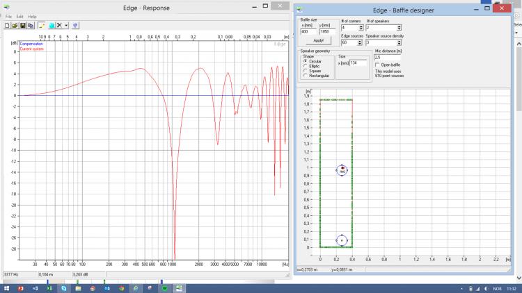

    Linesource 2 elementer (men maks avstand mellom elementene), mic-avstand 2.5 meter:
    Linesource 2 elementer, mic-avstand 4 meter:

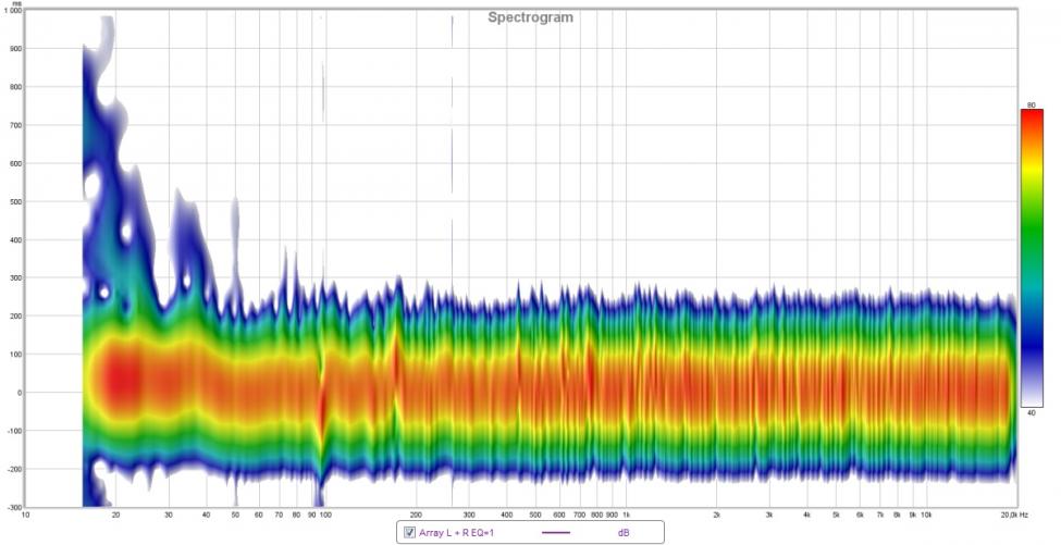

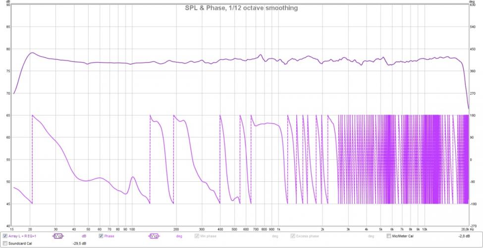

    Her er reelle målinger av mine (med EQ) til å kunne sammenligne med. :
    ...og det ser jo ikke helt tragisk ut for å si det slik...
    men, hvorfor velger du egentlig en så flat kurve? Min lyttemessige preferanse er ca 10 dB gradvis fall fra 100hz til 20kHz målt i sweetspot.

    Sweep er fra veldig tidlig EQ-justering og hadde da kun som mål å få jevn måling. Har siden justert litt på gehør men har ikke målinger for dette :)

    Uansett, så litt på linken og har begynt å tenke litt på om jeg skullle koble det litt annerledes en det jeg hadde tenkt i utgangspunktet.
    Planen var 4 og 4 i serie, 5 grupper i paralell med 6,4 ohm, samme som utgangspunktet for tråden. Det finnes mange muligheter men ikke så mange hvis man skal holde seg på ett normalt nivå på resistans.
    Ett par alternativer som jeg har prøvd å skissere:
    ToppBunn
    7,7 ohm
    ToppBunn
    8,4 ohm
    Er det noen som kan bidra med litt tips eller tanker her? Jeg er litt usikker selv. Har en Ground Sound så det vil bli brukt eq for å få en jevnest mulig frekvensrespons, men jo mindre behov for eq jo bedre?

    Power tapering har ingenting med eq å gjøre, men å skygge delayet fra elementene lengst bort fra øret.
    Et alternativ til krummet (konkav) linjekilde altså.
    Med skissen over vil du punktere forsterkeren hvis jeg har forstått den rett.
    Når Zalytron skisser 2 elementer er dette 16 ohm (8+8 ohm), 4 er 32 ohm osv.
    Hvor serieimpedansen er minst er output høyest.
    Linjekildens impedans blir da 1/(1/8+1/32...) osv.
