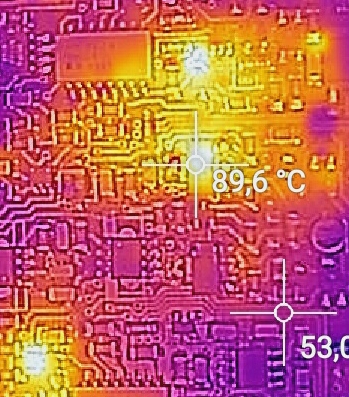

Afhængig af konstruktions metoden. Det er desværre netop her at skræk scenariet ruller sig ud over år.
Jeg har set High End, hvor lim oprindelig brugt til forsegling, er gået hen at blive svagt elektrisk ledende, med sammen brud til følge.
Ligeledes har afledning i printplade, der nærmest forkulles som virkning af stor varmeudvikling i ringe dimmentioneret kobber.
Det værste er SMD. Selvdestruktion over få år.
Det viste billede er fra en Thule forstærker. En drift temperatur på 89 grader, er der intet der holder til i længden.
Det er et indblik man som almindelig forbruger ikke har, før det er sket.

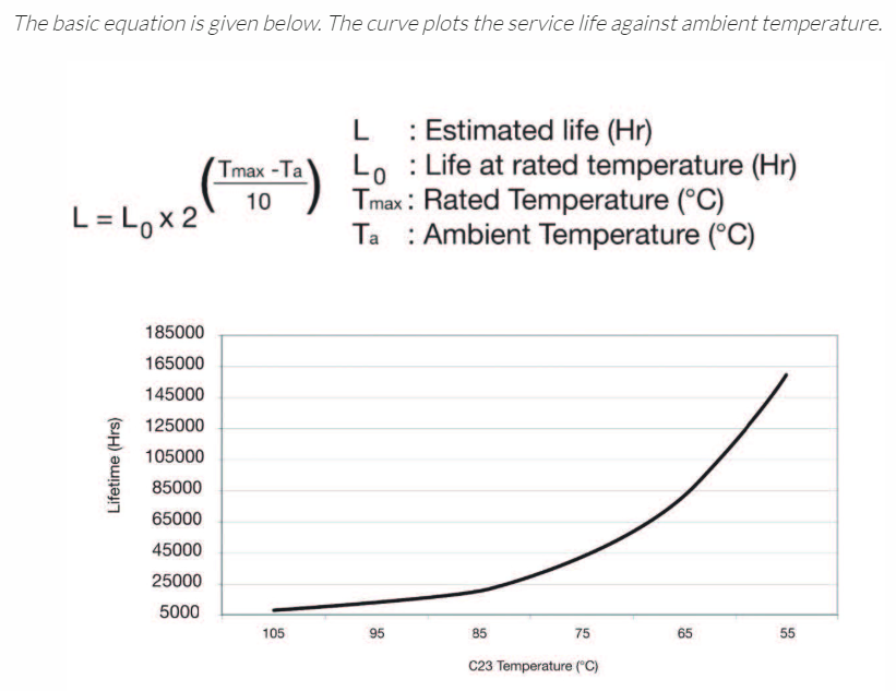

Klasse D er mer effektive og utvikler mye mindre varme så man skulle tro de varer lengre. Men de utvikler tross alt varme de også, og siden kjøleløsninger koster penger ser produsentene sitt snitt til å lempe på kjøleløsningene dessverre. Jeg har reparert klasse D forsterkere der absolutt alle kondensatorene var tørket ut etter kun 3-4 år.
Jeg vil ikke råde noen til å la forsterkere stå på når man ikke bruker dem. Elektrolyttkondensatorer tørker fortere ut jo varmere det er. Senker man temperaturen med 10 grader så tilsvarer det nærmere en dobling av levetiden.
Vis vedlegget 643949
Det står følgende i artikkelen (min utheving):
Put another way, the lifetime doubles for each 10°C reduction in temperature, meaning that a capacitor rated at 5000 hours at 105°C would have a service life of 10,000 hours at 95°C and 20,000 hours at 85°C.
Jeg «tok tempen» på forsterkerkabinettet når den var påslått, men uten at det spiltes musikk, og utvendig temperatur var 37 grader. Hvis temperaturen er for eksempel 45 grader inni, og kondensatorene har en levetid på 5000 timer ved 105 grader, vil det si 320.000 timer ved 45 grader. Eller 36,5 år - da er jeg passert 80 :) Konklusjonen, i mitt tilfelle, må vel være at det er helt greit å la forsterkeren stå på.
