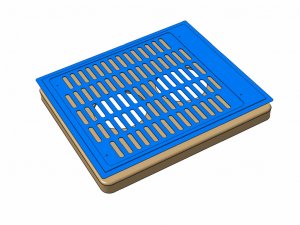

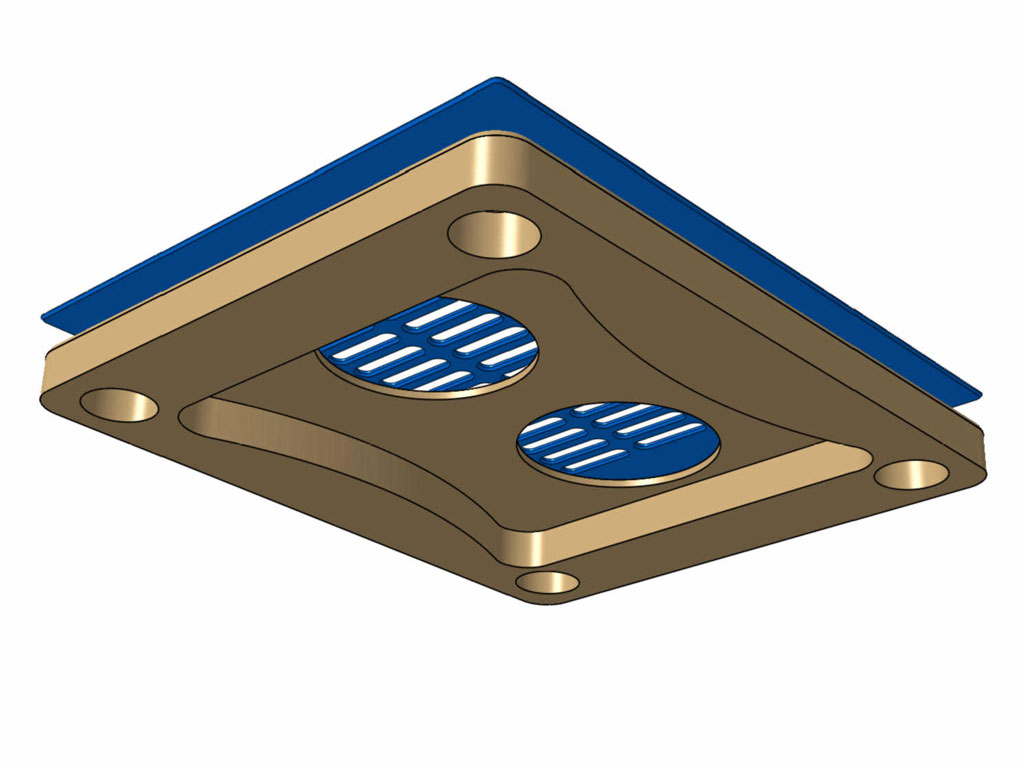

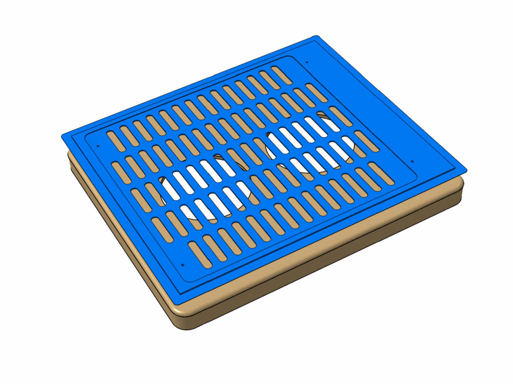

    Alle som har kjennskap til Graaf`s GM20 vet at denne forsterkeren blir varm. Fryktelig varm! Ikke bare rørene er varme her, men hele kassa, kretskort, trafo og kondensatorer holder jevn temperatur opp mot 70-80 grader. Dette er selvfølgelig ikke så bra med hensyn på levetid til de forskjellige komponentene. Noen har løst dette med å sette i data-vifter på undersiden av forsterkeren. Jeg synes det er en god ide, men har tenkt i en litt annen retning,- nemlig ett eget "bord" med integrerte vifter som forsterkeren kan stå på. På denne måten unngår man at de små vibrasjonene fra viftene forplanter seg i forsterkeren. For å få tilstrekkelige mengder luft inn i forsterkeren må også selve bunnplata lages med større hull/spor for kjøling.
    Se vedlagte illustrasjoner:
    tomerik
    31.12.2006
    798
    253
    Arendal

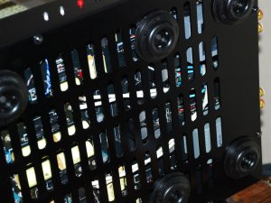

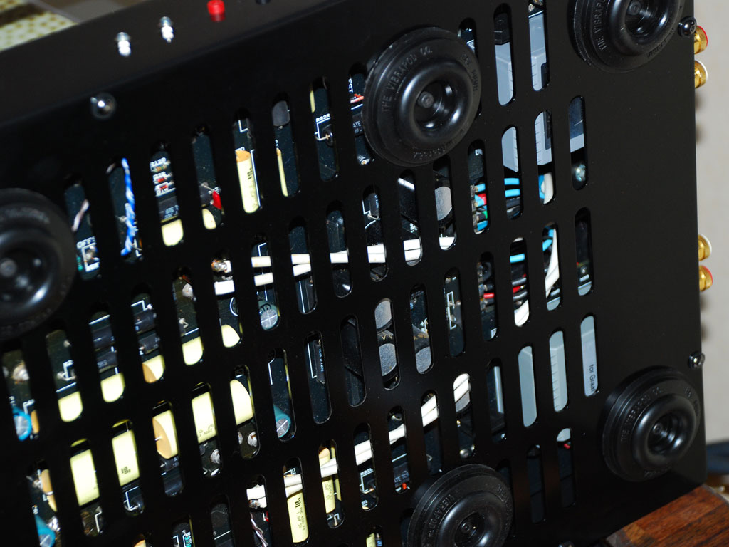

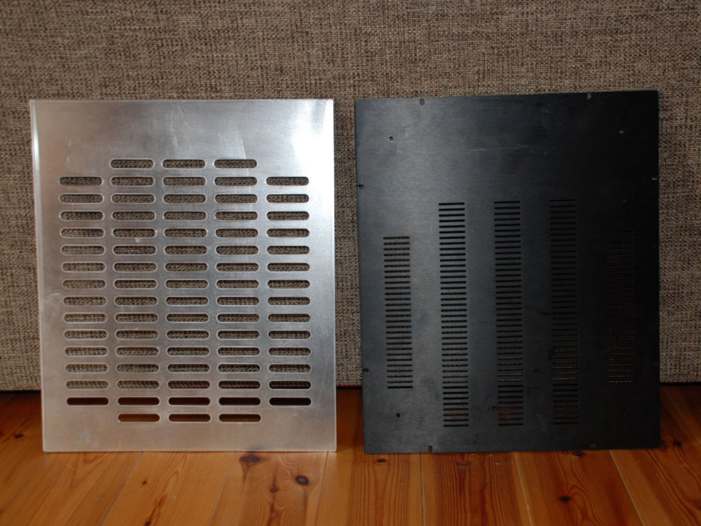

    Originalt er bunnplaten en 3mm aluminiumsplate med utstansede spalter. Jeg synes disse er alt for små så jeg valgte derfor å lage en ny plate i 4mm aluminium. En kollega av meg har kjøpt seg ett stort profesjonellt fresesenter til å ha i garasjen (...en annen form for hobby?) og han ga meg en raskt innføring i bruk og programmering av denne. Etter lakkering ble resultatet slik:

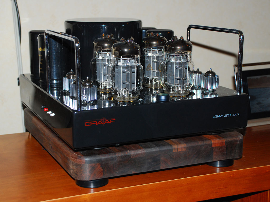

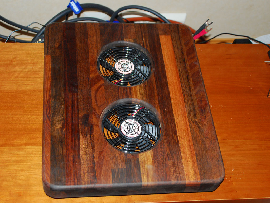

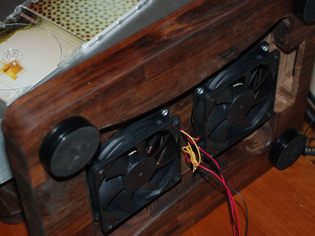

    Selve "bordplata" ble laget av noen flinke møbelsnekkere. Materialet er en form for asiatisk eik som er pusset og oljet. Viftene er ekstremt støysvake (<9db) og fra lytteposisjon er det helt umulig å høre disse. Det neste nå er å få koblet til en bryter og kabler på baksiden samt en liten lysdiode i front som viser når viftene er aktive.
    For å få mest effekt av luftstrømningene valgte jeg å senke forsterkeren ved å skifte de originale føttene med 6 stk. Vibrapods (type 4). De originale føttene er plassert på undersiden av viftebordet.
    Jeg har ikke fått prøvd dette oppsettet i praksis, annet enn at jeg har kjørt viftene for å litt følelse med hvor mye luft som flyttes. Med forsterkeren plassert oppå bordet kan man nå kjenne en god luftstrøm over de store rørene.

    Hvilke typer vifter er dette?
    Mvh Jan I

    Hvor mye har du fått senket chassis temperaturen nå?
    Noe av luftstrømmen finner sikkert veien opp gjennom forsterkeren og ut rundt rørene. Resten lekker vel ut under chassis?
    Ja, det er ett godt trekk bris opp forbi de store rørene. Det lover bra. Det er ca 12mm avstand mellom vifter og bunndeksel slik at det lekker noe luft ut på sidene. Dette kan selvfølgelig tettes med en gummilist eller tilsvarende om ønskelig.
    Jeg har tatt noen målinger med og uten vifte:
    - Front m/kjøling: 46°C
    - Front u/kjøling: 78°C
    - Topplate mellom de fire rørene m/kjøling: 68°C
    - Topplate mellom de fire rørene u/kjøling: 80°C
