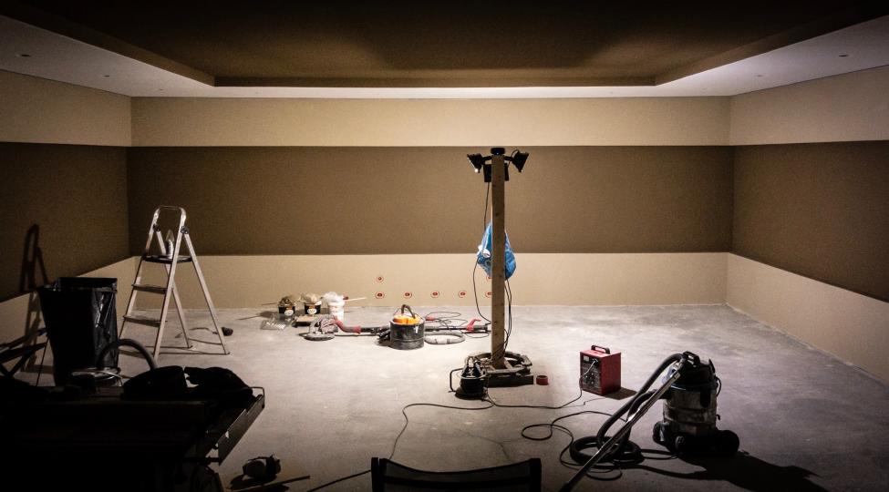

    Satser på å kunne komme med bilder på slutten av uka... Har et delmål jeg har lyst å prøve å nå. Om jeg klarer det, Så skal endex innen fristen 23 juni være innafor rekkevidde...

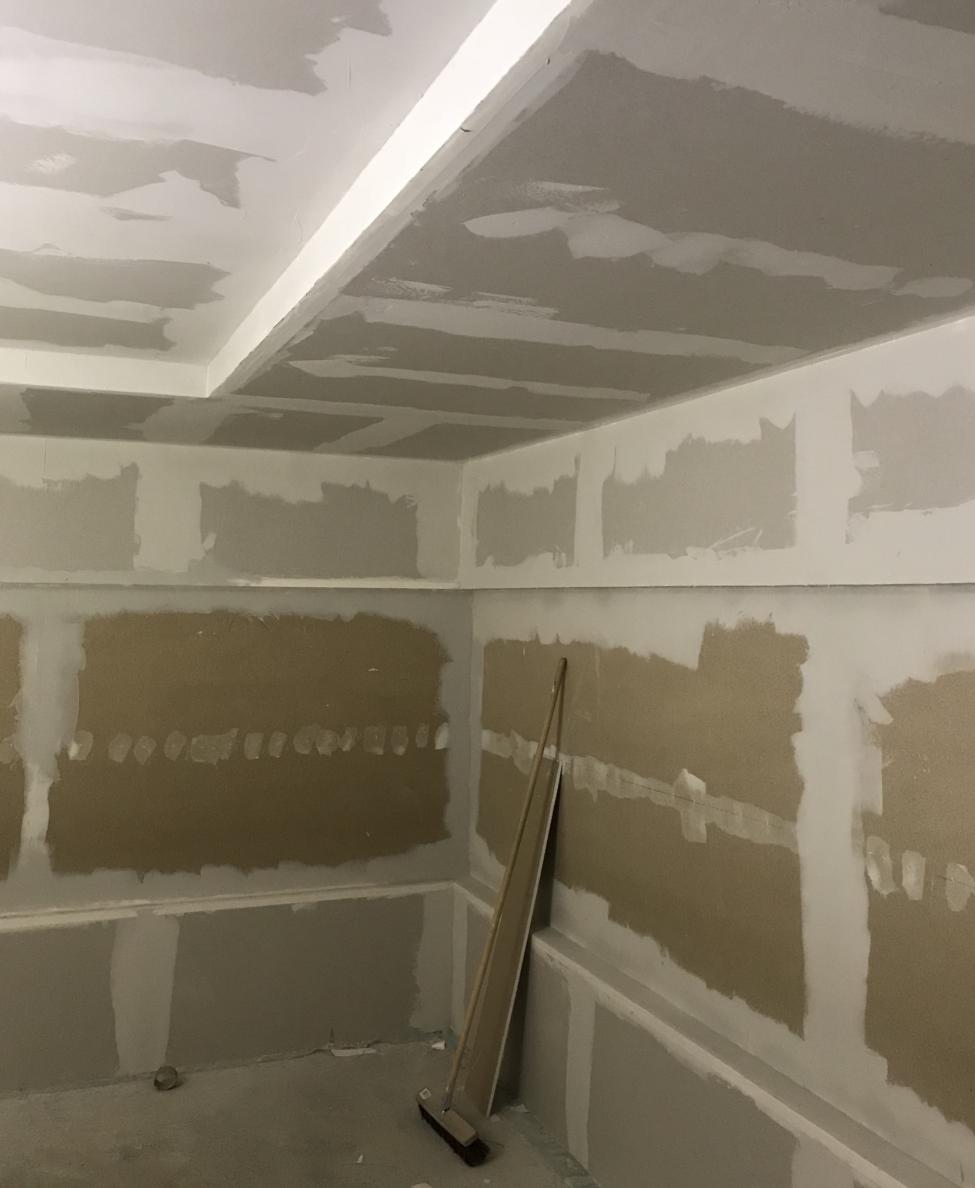

    Ligger litt på etterskudd... Men får bidra med et bilde fra tidligere i uken.
    Har etter bilde fått startet på sparkling m/papirbånd, men er kanskje 1/3 ferdig. Det er mye jobb pga alle de sære løsningene jeg har valgt å gjøre. Hadde det være 4 slette vegger + tak, så hadde jeg var igang med lag 2 og 3 med dekksparkel allerede.
    Lå i "fin" rute til å rekke fristen til 23 juni, men i går kveld slo ManFlu ned hardt, så igår ble intet gjort, og det blir det neppe før tidligst til helgen. Dette var ikke optimalt akkurat... da jeg så for meg å være klar til maling tidlig neste uke, men har nå senktet lista til å være ferdig med alt av 1 lag sparkel m/papirbånd. Så kommer lag 2 og 3 og pussing deretter.
    Har sjekket opp litt på maling i det siste... Gudfader slikt er mye dyrere enn hva jeg trodde. Bare for å få matt overflate, dobbles prisen :(

    Hei.
    Dette ser ut til å bli ett staslig lytterom!
    Jeg lurer på hvor dype de "nisjene" i veggen er? Skal det være demping i de? I så fall hvor tykk og hvilken type?

    Disse forsenkningene, har jeg brukt sponplater istede for gips, slik resten av rommet, slik at jeg kan skru fast det jeg måtte føle/måle for. Det kan være demping/diffusjon eller bare bilder osv... Det får jeg finne ut når jeg er ferdig med selve rommet.

    som førsteganggipslegger... er jeg noe overrasket over mengden sparkel det går med... Brukt 30l så langt.. må nok kjøpe 20 til hvis jeg skal tippe... :/

    Rundet 50l sparkel... må nok ut å shoppe en god del mer ja.... :/

    Lånt meg en slik "terrassevasker"... Dvs den ser ut som en, men er en vagg/tak pussemaskin med integrert støvsuger... den skal jeg bruke på det meste, og en plansliper der det er litt trangt/inn mot hjørner osv.. Noe annet ville vært galskap :)

    Du har rett i det.. Rommet - som et bruksrom håper jeg å ha ferdig til en fotojobb på lørdag... Før anlegget blir plassert der må jeg nok legge noen ekstra arbeidstimer til på bordet for å være heeelt i mål. Skal bl.a lage hyllen til LP'ene som skal integreres i veggen (ettermonteres i et "hull"). Rack skal også lages. Men sett in the big picture er det som småtteri å regne.

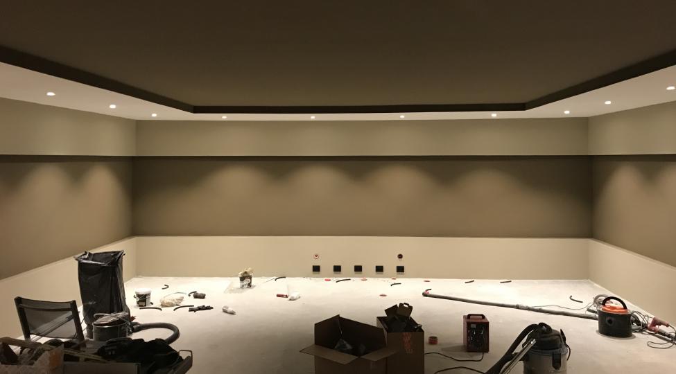

    • En runde maling gjenstår på øvre 1/4del av vegg på onsdag
    • Trekke kabel til ny haifai kurs siste 2m helt inn til sikringsskap
    • Elektriker tar for seg strøm + belysning på torsdag
    • Legge gulv torsdag + fredag.
    • Lenge opp fotolerret på veggstativ fredag.
    • Bryllupsfoto lørdag...
    puhh..
    .. Nå skal jeg legge meg å høre på regnet som hamrer uttafor... og kanskje sove litt..​

    Det blir bare så strøkent 8)

    Det ser ut som bildene er tatt rett fra et lifestyle magasin! «Slik bor de rike i Hollywood hills»

    Meget bra, dette blir ett meget flott rom :) Godt jobba

    Coop obs bygg var fri for Pergo Smart+ i går (underlag med fuktsperre integrert), men de skulle få mer i dag... Til helgen skal jeg være fotograf i et bryllup + at svigers er på besøk, så det blir stå i bero noen dager fremover nå. Blir neppe å legge noe gulv før mandag/tirsdag.
    Deretter blir det bygging av LP hylle som skal integreres inn i sideveggen + nytt rack til anlegget + minimalistisk listverk langs gulv (vaskelist kanskje..) + utforinger rundt døra. Har ikke lagt en detaljplan for videre fremdrift da både kropp og sinn er rimelig kjørt, men klarer jeg å stable pågangsmot til uka, så kanskje man er litt nærmere 100% ferdig neste helg. Time will shåw

    Dette har gått skikkelig unna, og hvis den fremdriftsplanen holder, er det ikke noe slappere mot slutten. :) Flott blir det uansett. Om det er ferdig nå eller om et par uker, er jo ikke så nøye når alt kommer til alt. :)
