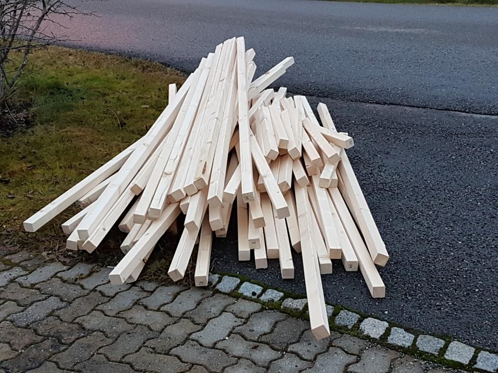

    På 2 av veggene tenkte jeg å bruke 2x2 tommer stenderverk.
    Men vil det være bedre å bruke 2x4 tommer og legge den bredeste siden inn mot vegg for å få bedre feste til fibergipsen, siden de kommer i 60 cm bredde?

    Her går det sakte fremover. Er allerede beskymret om det å gå for 2x2" stenderverk var underdim for bevegelser av basstrykk.
    De 2 murveggene på bilde er ikke i kontakt med treverk.
    Bør jeg spraye inn litt skum mellom mur og stender enkelte steder for å ungå vibrasjoner?
    AndersR
    15.05.2011
    5.069
    3.750
    Vær litt forsiktig med byggskum. Det er såpass tykt at når det ekspanderer kan det presse lektene utover, så veggen din plutselig ender opp med å stå spent opp i en bue.
    Jeg tok jallaløsning hos meg selv og bare la på litt skumplast mellom lagene for å hindre skrangling dersom det ble kontakt. Hadde jeg hatt lekter mot veggen hadde jeg nok tatt latskapsløsningen og klistra på noen gummilister bak lektene der det var mulighet for kontakt mellom vegg og lekter.
    Min ukvalifiserte oppfatning er at 2x2 ikke bør være noe problem. Husk at fermacellplatene vil stive opp hele greia noe voldsomt. Min 2x4-baserte konstruksjon fleksa ganske mye frem til jeg festa fermacellplatene. Men da ble det dønn solid.

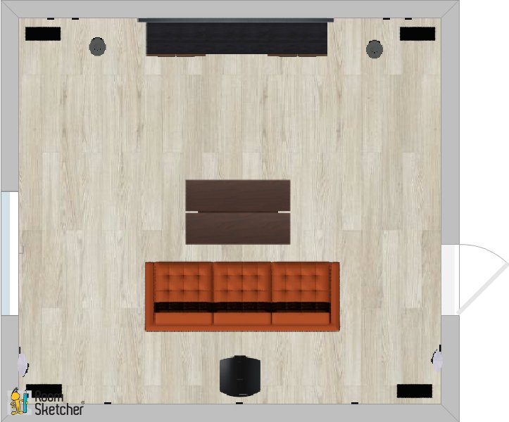

    Usikker på hvor jeg skal plassere de 4 atmos høyttalerene.
    Rommet er kvadratisk med 4,3 meter alle vegger. Lytteposisjonen vil være i senter av rommet ca 1,2 meter fra bakvegg.
    Retep
    Steine galen
    27.01.2005
    23.074
    20.270
    Volda
    45-55grader fra hodet ditt, begge veier. Har du i receiveren din mulighet for å velge om atmos kanalene skal peke rett mot gulvet eler i 45grader mot hodet?

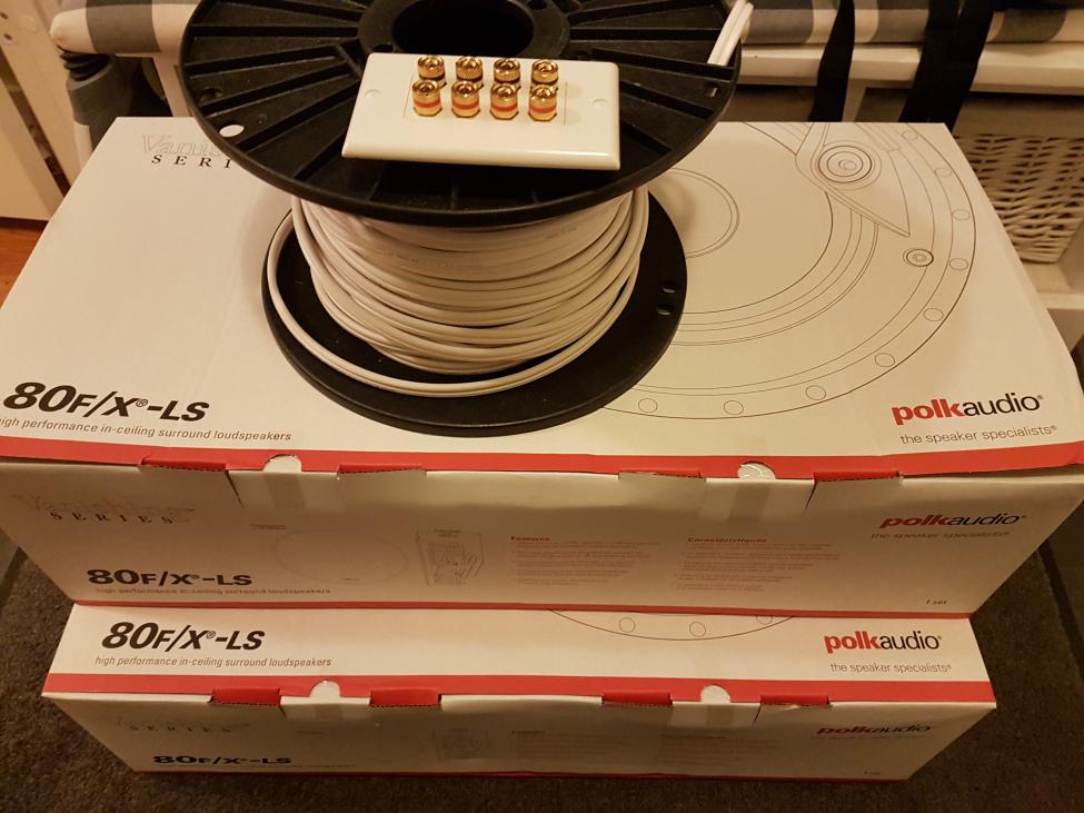

    Polk sine innbygningshøyttalere imponerte virkelig, og de er nesten rasende billige i forhold til ytelse. Veil priser hos Audiocenteret.no har vel mye påslag. Tipper det er en kalkulert "buffer", da Andre liker å gi folk gode avslag. Han dog nok ikke like gode marginer å gå på med nåværende merker, som da han førte Monitor Audio og Focal (JmLab). Ga 5000kr paret på Polk 80F/X-LS, noe som er omtrent halv pris fra butikkens villedende priser, men i tråd med US priser. Å kunne få US priser på US varer (dog sikkert made in china) inkl moms her til lands er hyggelig handel priser.
    retep: Her er bilde av høyttaleren(e). Elementene er vinklet og passer bra i tak, da de kan vinkles mot sweetspot.

    Noen som kan gi meg en link til en side som har brukervennlig tegninger for 3D rom?
    jonas
    04.12.2004
    2.981
    1.226
    Lørenskog
    21
    Fant et vrient og begrenset tegneprogram der kun 2D var gratis. Klarte å plassere vindu og dør riktig :)
    roadrune
    06.12.2014
    2.359
    1.166
    Stord
    Sketchup er gratis og relativt enkelt.
