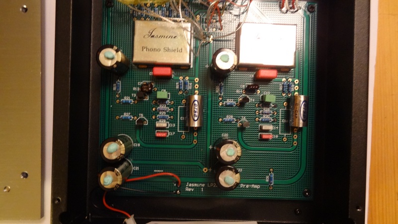

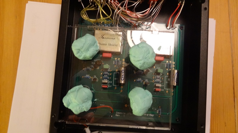

    For oss "ikke fagfolk", hvordan demper man et printkort?
    Jeg gjorde det slik:
    Litt blue tack på toppen av hver av de seks elektrolytt-kodensatorene på printet
    Lokket av et slimline cd-cover festes deretter på toppen av kondensatorene. Fire "baller" med bluetack festes deretter på plastlokket. Disse må være så tykke at de har kontakt med bunnplaten når den skrus på plass.
    NB! Ikke press for hardt når bunnplaten legges på plass. Da kan printet ta skade. Blue tacken gir etter sakte men sikkert, slik at printet ikke blir stående i spenn.
    I aksjon:)
    Reaksjoner: SAH

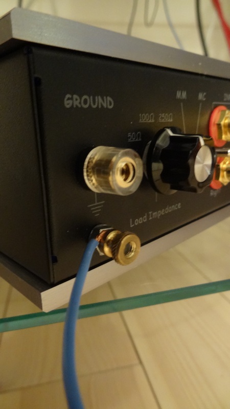

    Hadde problemer med jordingsbrum, men eliminerte det med å løfte av jordinga på riaaen. Etter det ble det fullstendig tyst. Kanskje det kan være mulig løsning på det dere opplever som "mikrofonstøy" i chassiet?
    Jordterminalen på 2,5DU har direkte forbindelse til printet, og har ikke kontakt med chassis. Jeg monterte en ekstra jordingsskrue som har kontakt med chassis, men ikke med print. Det reduserte brumnivået en god del. Men det hadde ingen innvirkning på "mikrofonien"
