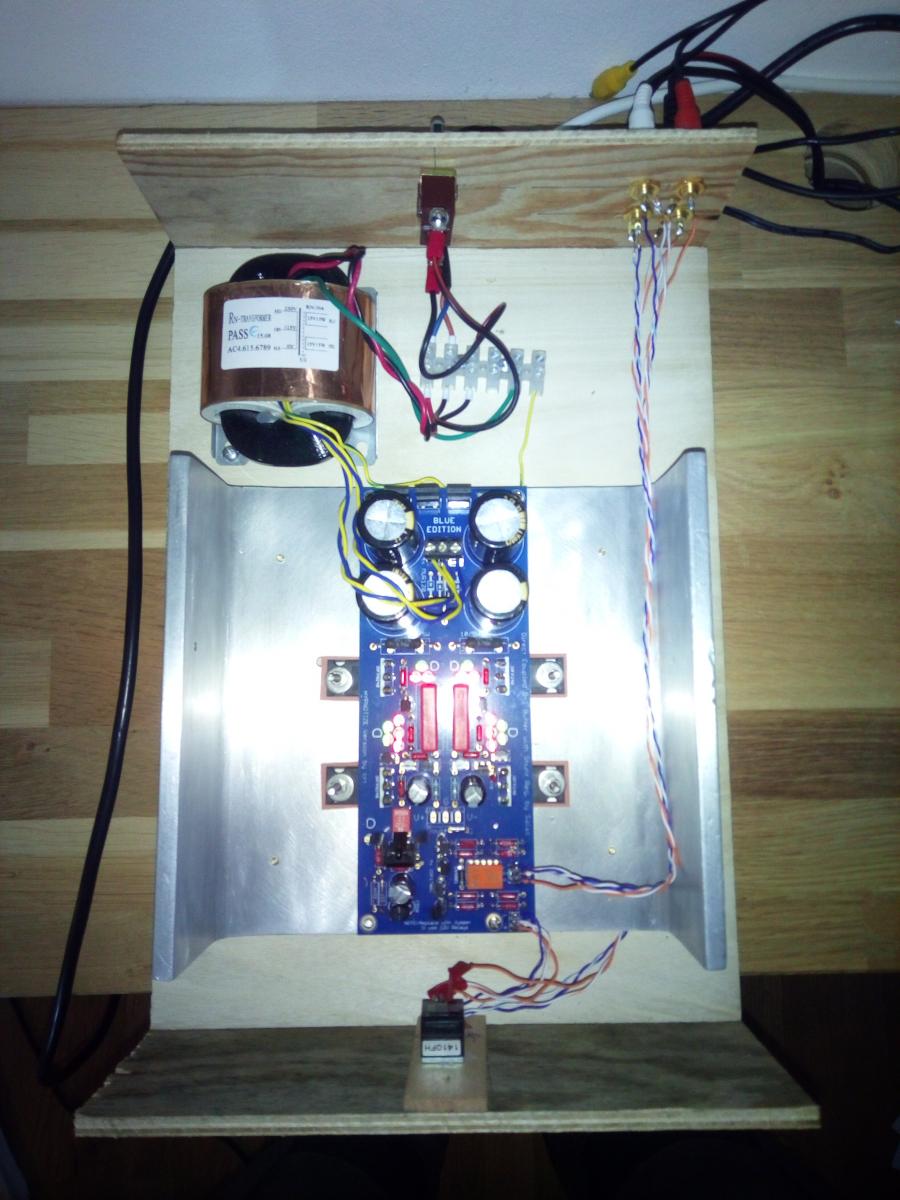

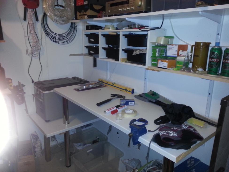

    Gjorde ferdig parkettgolvet på soverommet og fikk lagt på plass dørstokk og tilpassa døra,- det tok bare to og et halvt år :rolleyes:
    Litt morsommere med loddeboltarbeid:
    Mangler 3 stk 100uF kondiser, trafo, volumpot og kabinett. Lurer fælt å bygge kabinett med front og sider i heltre, bunn i aluminium og topp i netting. Er det ok å bruke Cat5 til internkabling for signal?

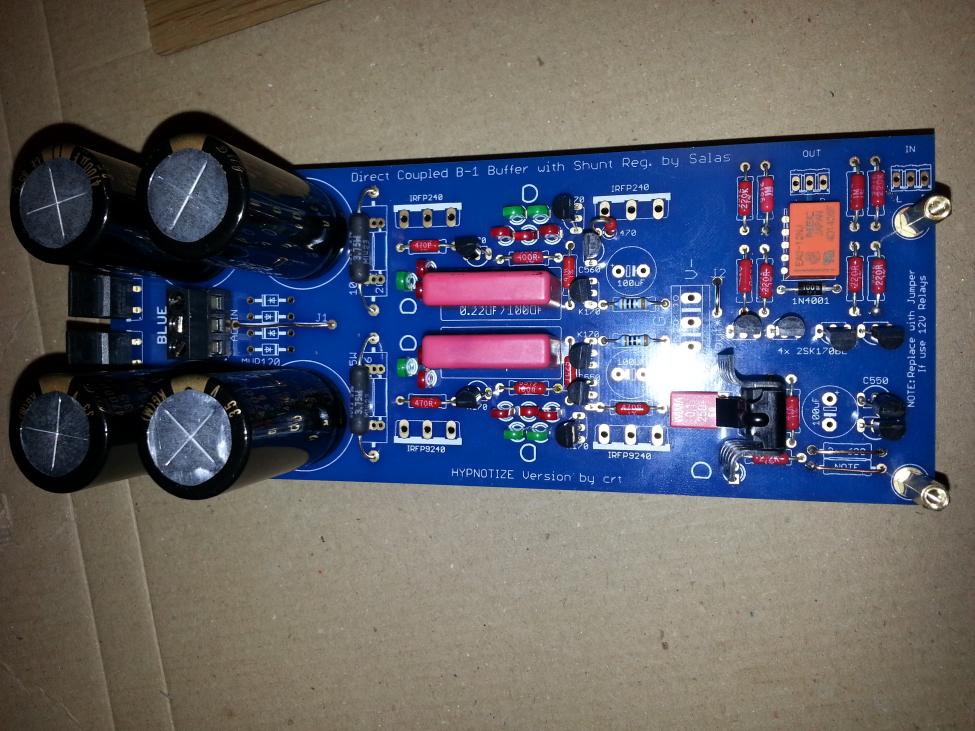

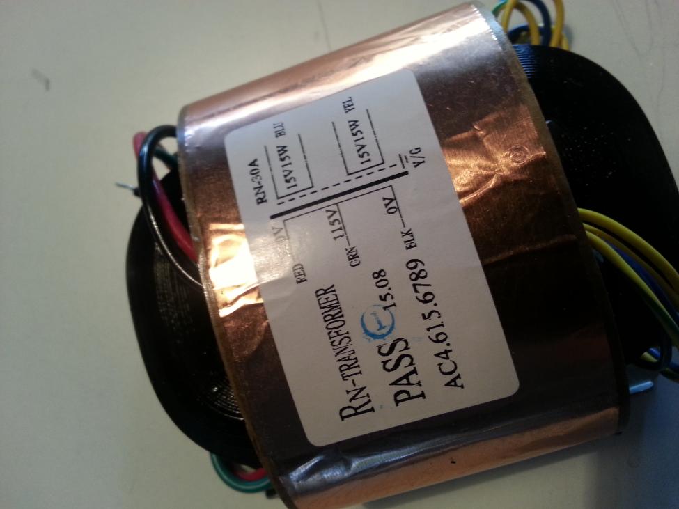

    Postmennesket har tatt med noen småpakker til meg den siste måneden; deriblant r-core-trafo og et TKD volumpotensiometer, vippebrytere til inngangsvelger, småkondiser og ymse bøssinger.

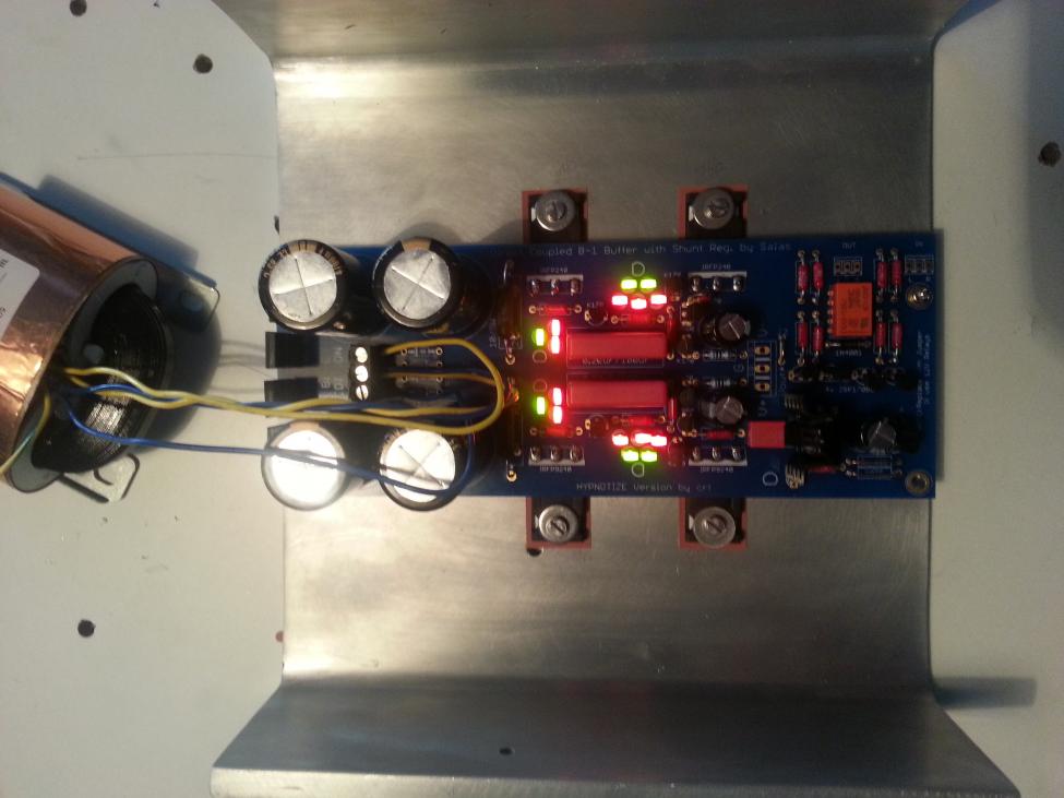

    Fikk tid til å fyre opp loddebolten mellom jobb og middag:
    DCB1 lyste opp som et juletre uten antydning til magisk røyk. Forskjell mellom positiv og negativ rail er 0,04V. Noe offset på venstre utgang; 0,029V. Får se om jeg kan finne en dårlig lodding. Alt i alt et godt resultat for første oppstart av noe jeg har lodda i hop sjøl :D

    SK170BL-paret som ga DC-offset over utgangen på DCB1 er byttet og offset er vekk.

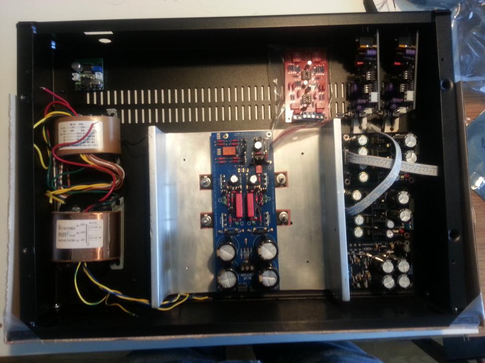

    Lay out i kabinett blir omtrent slik:
    DCB1 + Muffsy med psu + 2 Lampucera dac med hver sin psu + driver til påslagrelé i effektforsterker. I tillegg kommer brytere, koblingslister, volumpot,- og muligens en ekstra trafo.

    Ser meget ryddig og pent ut. Muffsy, er det et RIAA trinn som er tilsvarende det ptb holder på med?
    Reaksjoner: JCP

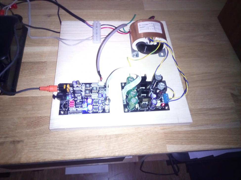

    Fikk DAC-feber tidligere i sommer og handla fra våre venner i øst en dobbel AK4495 med tilbehør. Må jobbe litt med å få tjukkelsen på frontpanelet til å passe halslengden på inngangsvelgeren, samt bestille en strømbryter som er mer tillitvekkende en den som fulgte med.
    Sammenlignet med Lampucera var det som å fjerne et helt ullteppe; mer åpent lydbilde, mye tydeligere anslag og bedre definisjon både på instrumenter og vokal. Hundrevis av kroner vel investert :)

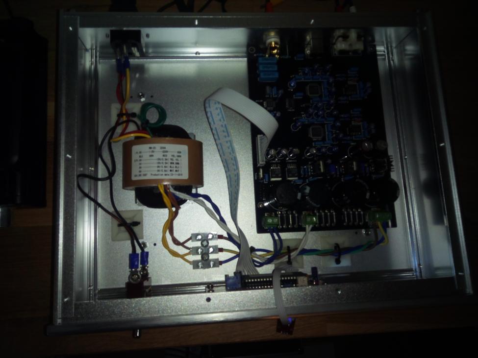

    Fikk blod på tann og rotet sammen testrigg til DCB1 som har stått lenge på vent. Første test var forferdelig; skrap og brak og full styrke :eek: Hadde TKD CP601 fått for mye varme under lodding, eller var noe annet galt? Fant datablad på nett og det stemte slett ikke med slik jeg hadde tenkt tilkobling. Korrigerte tilkobling på volumpot og testet med multimeter før jeg koblet sammen med DAC og effektforsterker. Det var ganske noe annet! :D Friskere i toppen og større i bassen. Det virker som linjeinngangen til Aune S1 'klemmer sammen' lyden litt.
    I forhold til fysisk størrelse, passer DCB1 med trafo nedi makent kabinett som AK4495-DACen, så det blir å bestille enda et slikt. Da blir det både pent og brukervennlig,- akkurat som furien ønsker :D
