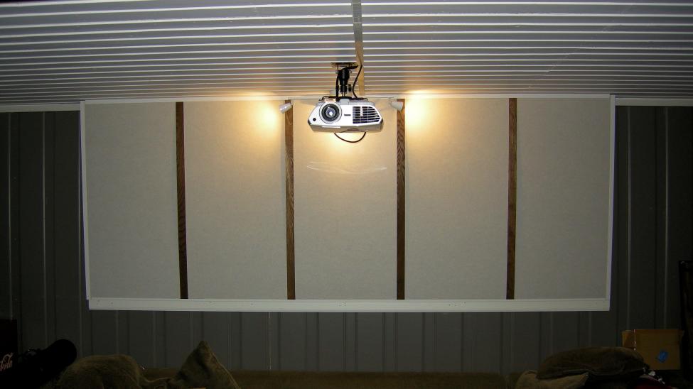

Takk Orso
Avstanden fra sweetspot til vegg/dør er 206cm. Til hjørne er det 310.
Bruker for tiden rommet like mye til film og musikk.
Øya (det sorte på bildet) er 40 cm rockwool. Dette fungere bra men ser jo ikke ut. Utfordringen blir denne døra. Jeg må jo komme meg inn i rommet.

Ønsker å beholde den sounden jeg har idag. Men å få det waffet opp.
Høyttalere på bildet er surround back kanaler. Så de kan flyttes.
Tror jeg havner på kjøpe produkter denne gangen. Diy blir ikke pent nok. Muligens stoff med bildetrykk hadde gjort mye.
Budsjettet pr du er ikke fett. Men dette er det neste på to do listen min.

En tanke. Hadde jeg kunne brukt avstivet sponplater fra gulv til tak, som jeg kunne vridd slik at jeg kan styre refleksjon på bakveggen dit jeg ville? En reflektor altså.
Snickers-is
05.02.2004
18.321
16.406
Hvilke frekvensområder er det som stikker seg ut uten demping? Du kunne montert perforerte mdf-plater på en kunstig vegg og hatt demping bak.

Får en del ekstra mellom 650hz til 1300hz. Samt at lyden blir mye mere urolig. Impulse /etc stiger med omtrent 10db.
Rett og slett perforert spon. Hvor store hull burde en slik vegg ha?
Har vert inne på tanken å ha hele veggen der med staver og demping bak.

Staver funker fint. Du bør nok ha 25% perforering. Hullstørrelsen er ikke så ekstremt kritisk. Du kunne sikkert tapetsere med veggfornyer om du ikke vill ha noe som er så synlig.

Hva venter du på? Den såg bra ut den. Mitt problem er den £¥¥|?^ døra.
A
ANM
Det blir diffusorer der på sikt. Det er en nødløsning grunnet irriterende flutter med lerret nede, hadde en bunke med Rockfon liggende. Rockfonplate på døra går jo.

DIY akustikk ikke pent? Til og med jeg som har en og en halv tommeltott klarer å gjøre det pent. Rammer av 15 cm glattkant, rockwool oppi, og så et stoff med litt strekk i, f.eks. høyttalerstoff som er veldig lydtransparent, stramt stiftet rundt hele. Legg sjela i å få hjørnene fine, så ser slike panel meget bra ut. Er min mening i allefall. Koster lite også.

Siden dere er så uenige, så gjenstår det vel bare å teste ut? Hvilken hull dimmensjon burde jeg bruke og hvor tett skal jeg sette de? Et par mdf eller gulvspon plater koster ikke all verden...

Begge deler. Fremdeles i tenkeboksen. Tapet vil jo gjøre det mer waffet..
Snickers-is
05.02.2004
18.321
16.406
Med tapet tror jeg det er lurt å ta 25mm hull. Da kan du evt også vurdere å øke til mer enn 25%. Uten tapet burde 10mm hull vær tilstrekkelig. Uansett vil det ha litt andre egenskaper med tapet enn uten.

Har syslet litt med perforerte bassfeller jeg også. Fungerer veldig bra.
Det går an å kjøpe ferdig perforerte plater, ellers blir det mye borring. :) Du kan leke deg i acousticmodelling.com med virkemåte.

Skal teste ut en kombinasjon av cd hyller og rockwool før jeg gjør no videre.

I full gang her nå... Så får vi se.
