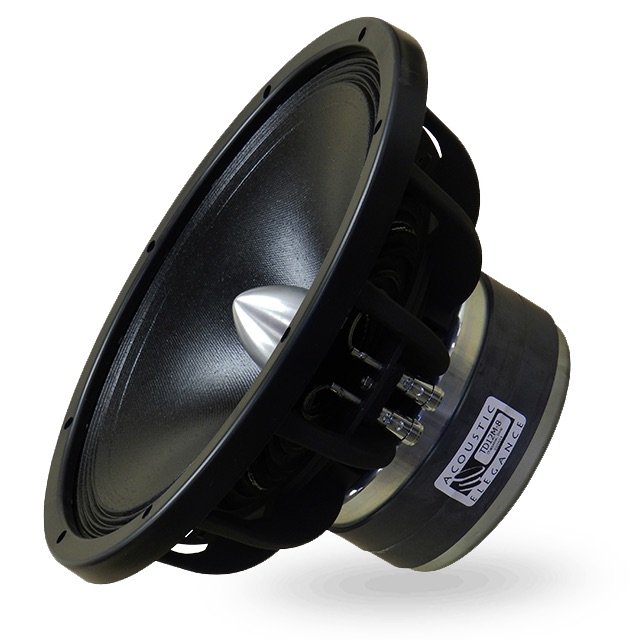

    TD12M-8ohm
    Fs: 38.1Hz
    Qms: 2.99
    Vas: 140 L
    Cms: .35 mm/N
    Mms: 50 g
    Rms: 4 kg/S
    Xmax: 6 mm(peak)
    Xmech: 10 mm(peak)
    Sd: 531 sqcm
    Vd: 0.64L (p-p)
    Qes: .27
    Re: 6.6 ohm
    Le: .2 mH
    Z: 8 ohm
    Bl: 17 T/m
    Pe: 300W (cont.)
    Qts: .25
    1WSPL: 96.5 dB
    2.83V: 97.34 dB

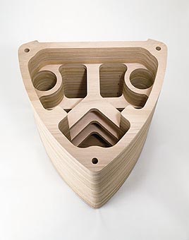

    Hva med CNC frest X-finer lagvis?

    Slike kasser er utrolig lekre, og er det godt nok for "no nonsen"-produsenter som TAD og Magico, så bør det være ganske nær på optimalt.
    For min del blir det for dyrt (tror jeg).

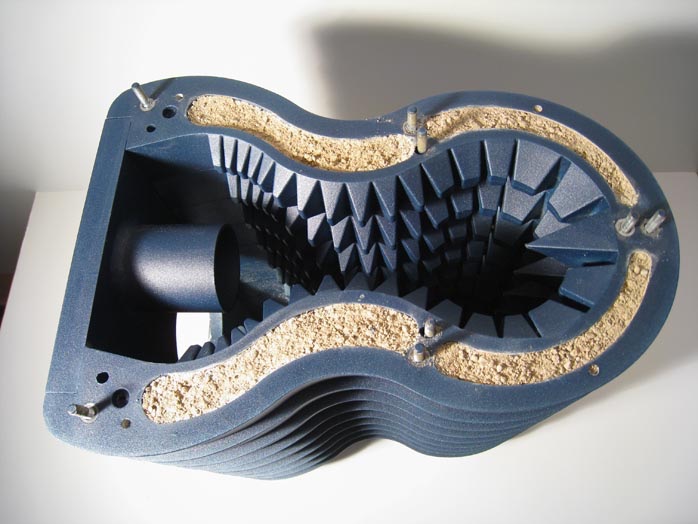

    ^Jeg tenkte også som så at de "piggene" inne i kabinettet neppe kan ha noen funksjon for bassfrekvenser.

    Tror ikke det er nødvendig med avansert CNC desingn kabinetter for å få en god midbass. Jeg bruker JBL LE8TH (MTM) i trykkammer med Blackhole 5 som dempemateriale.Svært fornøyd med midbassen. Produsenten er også god på CNC konstruksjoner. Det er mye ekspertise i California :) mvh Guit
    MusicBear
    Tenk dere å sprute en kraftig vannstråle inn i et kabinett med slette vegger, kontra disse ruglete. Dette bryter opp, eller forhindrer at bølger flyr veggimellom og med effekt til sist at færrest mulig av disse kommer tilbake til membramen.
    Andre måter er slette siden i starten av, samt vinkler fra membram til første kabinettvegg som alt i alt sender lydbølgene videre bakover. Så bryte de mest mulig opp lenger bak.
    Lettest, er jo å stappe de fulle med mykt dempemateriale. Men det mener nå jeg ikke har noe i en høyttaler og gjøre. Selv om det er en lettvinn måte å roe ned bølgene. Som bassrefleksrør, lettvint og billig. Og problemfritt dersom man er hval og pustelyder ikke gjør noe der ute i havet :)
    Har "tenke-jobbet" med kabinetter selv, ja i snart to år nå, i kampen mot færrest mulige bølger tilbake til membramen - samt mye og "ujevn" sandfylling - på tide at jeg får gjort noe med det i praksis :)

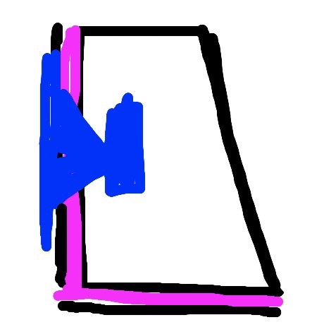

    Hva med denne løsningen?
    Front og bunnplaten har et viskoelastisk lag mot selve kabinettet.
    Drivern er kun skrudd fast i frontplaten og overfører ikke energi til kabinettet ihht Linkwitz sin anbefaling.
    Bakveggen er skrå slik at refleksjonen brytes.

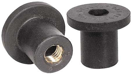

    Vet om en enda bedre løsning; Sluk-O-Lastic (c) Sluket..:cool: Skal benyttes i mine ultramidbass kabinetter med 2 x TAD TM1201.

    På den siste løsningen din HEL, er jo kurven fremdeles festet direkte i frontbaffelen mens magneten henger fritt.
    Frontbaffelen har jo betydelig masse og det vil da oppstå en resonans ved en gitt frekvens, slik jeg forstår Linkwitz her.
    Heng elementet etter magneten og tett med silikon eller noe mellom kurv og kabinettet.
    skrå og buede flater tror jeg har lite å si med tanke på stående bølger og resonanser og slikt,
    men det blir vel fort en stivere konstruksjon, og det er jo aldri dumt.
    Hvordan vil det fungere å legge et tynt lag med dempemateriale på veggene og dekke denne med en perforert plate i metall?
    Det er slik vi lager lydfeller og bafler på jobben og de funker bra.

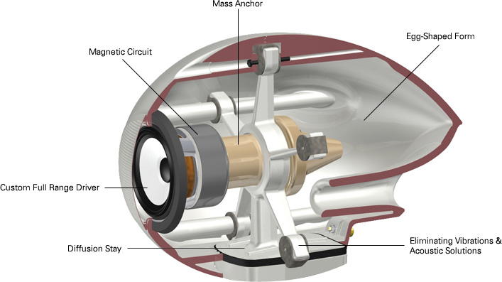

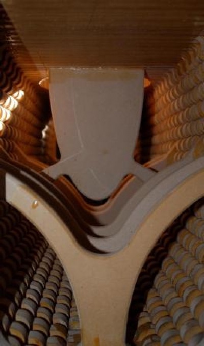

    Dette konseptet har inspirert til timesvis med drodling på egne løsninger over mange år. Skulle ikke være SÅ vanskelig å kopiere avkoblingsfunksjonen. Det nokså optimale difraksjonsreduserende kabinettet blir ikke enkelt å klone men her kan man gå for et mer tradisjonelt kabinett for så å kontrollere diffraksjon med avfasninger og dempematerialer.

    ^ Det er kanskje ikke vanskelig. Som DIY konstruksjon er det kanskje enkleste å lage en eggeformet fakverk-/matrise-/spantkonstruksjon (ala modell båter & fly) som kles trelister og evt en «komposittkledning» uten på. Komposittkledningen kan f.eks. være en kombinasjon av fleece/filt og glassfiber/kullfiber alt sammen grundig dynket i epoxy. Pusse-, sparkle- og lakkejobben tar dog sikkert en del tid

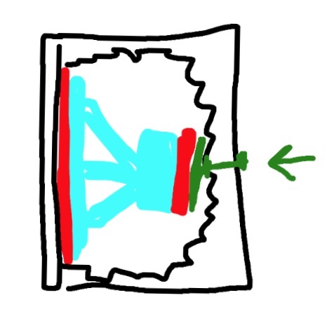

    Hva med et CNC frest kabinett hvor fronbaffelen kan skrus av og på.
    Bak er det et stempel med viskoelastisk masse (rød) som skrus mot magneten.
    På innsiden av fronbaffelen er det også støpt en pakning av viskoelastisk masse som drivern presses mot.
    Da vil drivern kun være i kontakt med viskoelastisk masse og kabinettet innvendig, og evt utvendig, er eggeformet så nær som med 12-15 mm trappetrinn.
