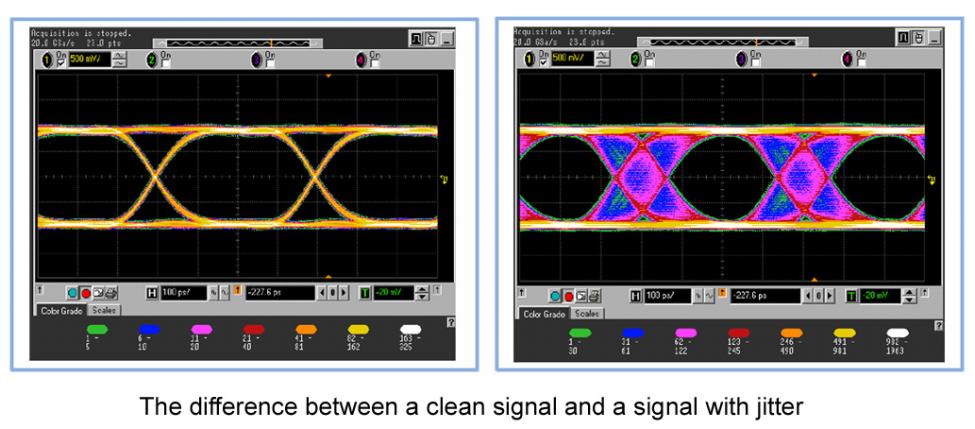

Bilde er på samme måte som lyd utsatt for jitter, noe som kan degradere bildekvaliteten. Så hvis en HDMI kabel kan redusere jitter kan også forskjellige HDMI kabler påvirke kvalieten på bildet.
Illustrasjon som viser jitter i et bildesignal over HDMI:
Ja. Den grafen kalles et "eye diagram". De ekstra refleksjonene i det høyre signalet skyldes sånt som dårlig impedansmatch i endene og ustabile dimensjonstoleranser i lederne. Det er lite kabelen kan gjøre for å skape jitter i et HDMI-signal annet enn å begrense båndbredden. Det er en velkjent svakhet i S/PDIF, selv om det ikke skal rare båndbredden til for å være tilstrekkelig, men jeg har ikke sett nøye nok på HDMI-formatet til å vite sikkert om den samme mekanismen kan oppstå der. I testen jeg linket til greide alle HDMI-kablene helt fint å overføre maksimal datarate for HDMI, og da er det lite som tyder på at jitter skulle være noe problem. Det er derimot ingen grunn til å tro at en "audiofil" HDMI-kabel skulle være i stand til å redusere jitter i overføringen. Da må det aktiv bufring og reklokking til.
Som I_L sier: Hvis du vil ha en kvalitetskabel for digital overføring, kjøper du en standard industrikabel. Du styrer unna alt håndlaget av fromme jomfruer i fullmåneskinn og andre audiofile favoritter. De har ikke en sjans til å overholde dimensjonstoleransene. Når du kommer over 4-500 kr blir ikke lenger prisen noe kvalitetstegn, tvert imot.
Eye Diagram Basics: Reading and applying eye diagrams | EDN
