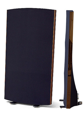

TEKNISK INFO
Soltanus Virtuoso
er resultatet av en årelang utvikling, og er en elektrostat høyttaler uten delefilter som måler 153cm i høyden, 68cm i bredden, men er kun 5 cm tykk (med unntak av bunnen som måler 33 cm i dybden). Høyttaleren benytter to ulike paneler som henholdsvis tar for seg øvre (200 Hz og oppover) og nedre register, og de har et frekvensområde på 40-20.000 Hz ± 3dB. Impedanse på 4 ohm, men dipper ned til 1,5 ohm ved 20.000 Hz, hvilket er nokså typisk for elektrostater. Følsomheten er 83 dB/2.83 volts/2 meter. Vekt 26kg pr. stk.
Virtuoso krever en forsterker på minimum 25 watt som har over 25 i dempingsfaktor for å kjøre delefilterløst, og hvis du har en forsterker som har lavere dempingsfaktor enn dette, så finnes det en egen høyttalerinngang på baksiden som styrer signalet gjennom et delefilter. Det anbefales å spørre leverandør om dempingsfaktoren i din forsterker for å se hvilken inngang du skal benytte. Det oppnås best resultat med forsterkere med dempingsfaktor over 25, og som gjerne har 100 watt eller mer.
Virtuoso har en bryter på baksiden som gjør at en kan skru opp eller ned diskantnivået ved å regulere strømnivået til panelet. Det er også en bryter hvor en stiller inn dempingsfaktoren hvis den er under 25, men har du en forsterker som har over 25 i dempingsfaktor, så vil ikke denne bryteren komme i spill.
