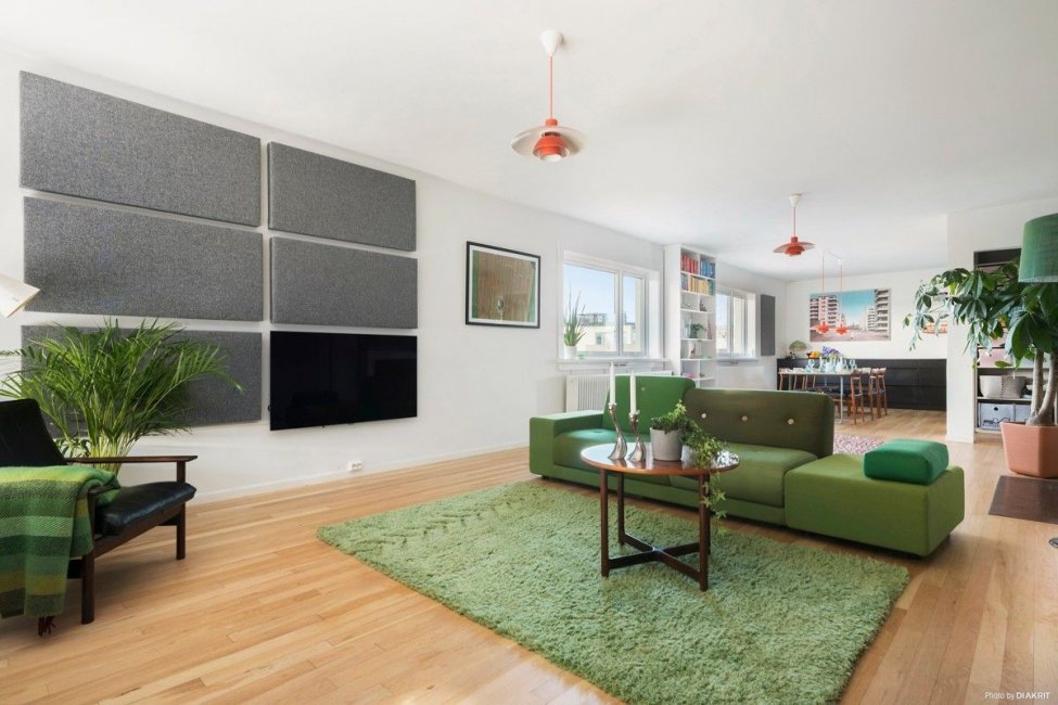

    Ein bolig på finn.no har akustikktiltak på veggen.
    Synes akustikktiltaket ser fint ut (dei grå platene).
