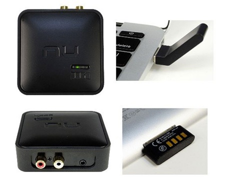

Undrer meg litt, da jeg har spurt om dette tidligere på forumet, men så langt har ingen svart at de bruker denne.
Men for meg virker det til at det er dette produktet ts etterspør? Hvordan produktet er kvalitetsmessig vet jeg ikke, men kanskje noen vet.
NuForce Air DAC Wireless Audio System streams music via USB
