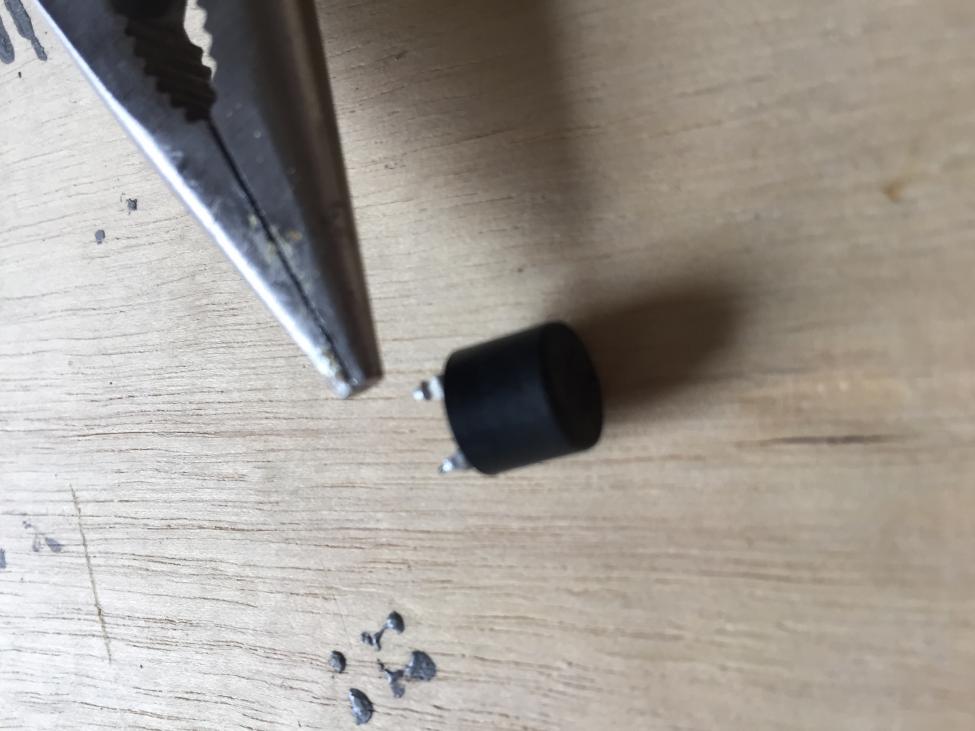

    Jeg har funnet ut at denne sikringen er blåst:
    Men i mitt enkle hode tenker jeg at overspenningen i seg selv ikke har tatt sikringen, men derimot blåst noe annet som i sin tur har kortsluttet og tatt sikringen.
    Jeg har da følgende spørsmål:
    1: har jeg tatt noe annet?
    2: hvordan kan jeg feilsøke det?
    3: hva heter denne sikringen? Google sier at den er produsert av Littelfuse, men jeg finner den ikke på nettsiden deres, som forøvrig krever at en vet hva en leter etter...

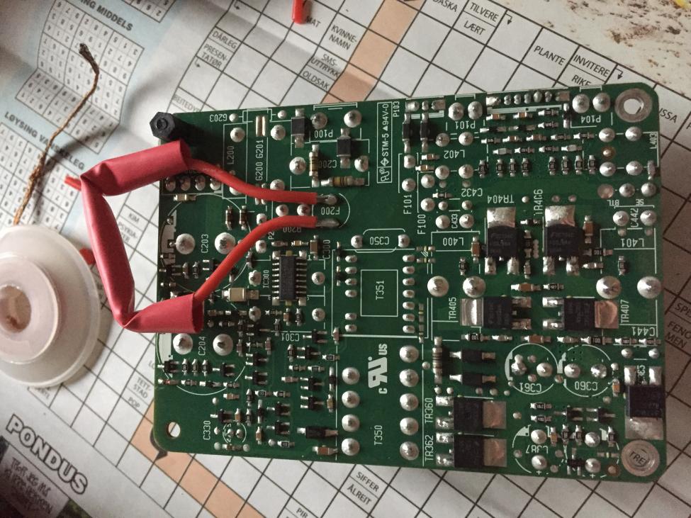

    På en skala fra en til ti: hvor dumt er det å erstatte denne med en ledningsstump for å teste om noe annet er blåst?
    Fenalaar
    12.05.2002
    8.518
    6.931
    Narvik
    Bruk nå ihvertfall en ledingsstubb med sikring på. Rett og slet lodde ledninger til en glassikring av samme verdi som den som er røket, og så tester du en modul - ikke alle tre.

    God ide!
    Blir det samme omregning på sikringer som effekt ellers? At 2,5Ax250V=675w
    Slik at en 12V bilsikring som tilsvarer må være ca 50A?
    Fenalaar
    12.05.2002
    8.518
    6.931
    Narvik
    Nei. Du må ha en sikring med korrekt strømtrekk og spenning. De har 2,5A 230V glassrørsikring på Feiltema. 20kr for 5 stk.

    Ja, jeg så det, men har litt flatsikringer liggende.
    Så det blir feil altså?

    Det er strømmen som tar sikringa, så bruk ei på 2.5A.

    Fant en 2A/250V glassikring, den duger vel til å teste så snart jentungen er ferdig å se film der nede:)

    Ja, veldig godt fornøyd med det, og en takk til Fenalaar som foreslo å sette inn sikring på ledningen, selv om det er ganske åpenbart tenkte jeg ikke på det selv.

    Hadde trodd det var mer som var gåent ja, men det er jo fortsatt to kort som ikke er testet...
