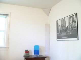

Hei, lurte på om noen her kan tipse om billige løsninger for å dempe mine 4 takhjørner i stuen?
Legger ved et bilde av det jeg ser etter, den lille pyramiden i takhjørnet :)

Jeg bruker Eight Nerve Acoustics Adapt series i hjørnene og dette rydder opp i en del grums :)

Hvor er dem å finne tak i her i norden/europa.. sendte mail til australia men de ville ikke ha den å sendte den til månen! :p

Hva med gik sine tritraps? Hvor store kan de være? Og hva er rimelig for deg?

Tritraps fra GIK Acoustics funker fint hos meg, tar ganske langt ned og alt blir roligere også oppover. Du kan skimte de her i hjørnet, er stackable og vil nok ta best om du fyller alle hjørnene men koster jo litt. 2K ca pr stk. Kjøper du mange vil vel prisen bli noe bedre.

Kanskje noen med god erfaring med akustikktiltak kan komme på banen og si sin mening?
2k for et hjørne virker å ta vél hardt i.
Kaster en stein ut i mørket og sier at disse hjørnene går det an å lage for noen helt få kroner bare man vet materialet.
I så fall, er dette noe bortimot alle kan klemme inn i krøtnene sine, dedikert rom eller ei?

Alt kan gjøres billig men ikke alle har tid eller har kvalifiserte kunnskaper om hvilken vei det skal holdes i en sag. Er jo flere tråder om hvordan du kan lage trekanter av Glava og trekke hjørne med rammeverk og dekke til med stoff, ikke mye verre enn det. Løp og lag!

Rådet mitt blir jo da løp og lag.. Jeg har ikke vært innom trådene for dette temaet men kanskje du som trådstarter kan hente opp det som er av nødvendig info slik at vi som skal/vil prøve ut dette har noe å gå etter?

likevel, jeg er interressert i hvordan hjørnene lages og med hvilket materiale:)

Passive feller kan fint lages selv. Ulempen er at det blir større enn hva trykkbaserte feller klarer å oppnå.

Tja, ser flere lager i skum materiale.. så da kan man jo undres om man ikke skjærer seg 4stk pyramider av en gammel madrass og kler den fint i enten skai eller annet stoff som hjelper på litt :)

30-60 cm dybde i hjørnene gjør veldig susen. Rockwool flexi-a eller knaus isolasjon som du får på byggmax er materiale du vil bruke til det. Det står endel om hvilke materialer som egner seg for hvilke tykkelser i den behjelpelig med bassfelle tråden som ligger litt lenger nede på siden hvor du ser trådene her under akustikkdelen av forumet :)
