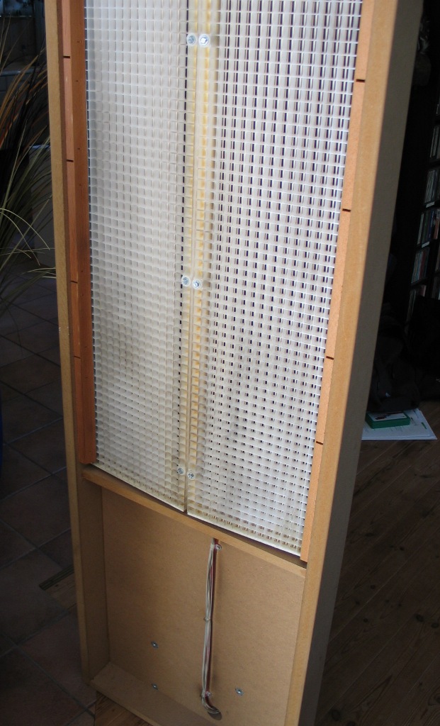

Takk for link og tips.
Høyttalerne er nok fra midten av 80' tallet. Type MK-121-B.
Andre høyttaleren fungerer greit. Har hatt litt knepping i begge ved høye bassnivå, utenom det ingen problemer.
Skal prøve å skru løs panelene, gjøre rent og se hva som dukker opp underveis.
Litt rart at den plutselig skulle ta kvelden syns jeg. Fungert ok fram til det ble helt stille...
Legge ved noen bilder.

Leikis Lyd
18.05.2006
5.464
2.120
Kyrksæterøra
Du bør muligens sjekke tilkoblingen mellom ledning og selve panelet, loddingen der har en tendens til å blir dårlig på Emim panelene på Infinity ivertfall. Så om det ikke er synlig at en tråd i panelet har brudd, kan det være den loddingen. Er du loddekyndig holder det oftest å relodde loddingen. Men vær forsiktig med varmen, den blir fort for varmt !
