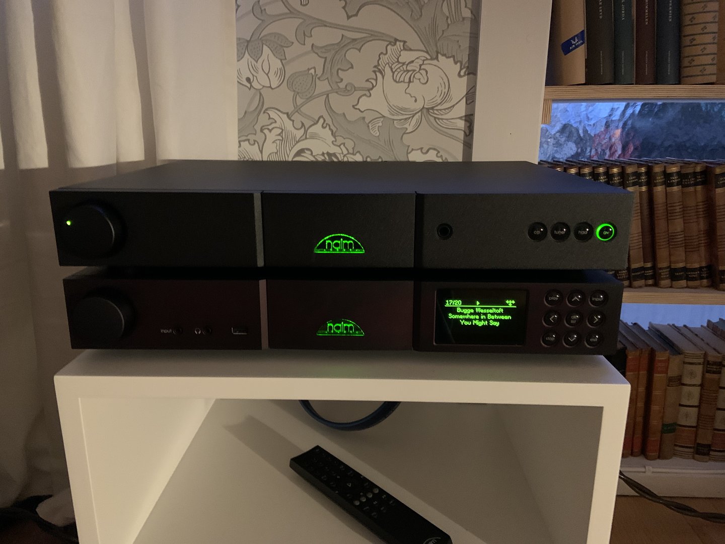

medlem215396
Hei folkens. Jeg «sliter» med brum fra min nye naim nait integrerte forsterker. Dette forplanter seg imidlertid ikke til høyttalerne, men likevel ganske påfallende nivå når forsterkeren er på. Som kjent har heller ikke Naim standby, så det kommer en skikkelig DC-impuls når jeg slår av og på, men dette er underordnet. Jeg har forsøkt å sette en jordingskabel fra chassis til chassis på streamer, men helt uten resultat. Noen som har tips? Vis vedlegget 690797
Dersom Nait`en er ny bør du jo ta den tilbake der du kjøpte den? Jeg ser at kilden under ikke er ny, ND5 X/ XS?
Vis oss et bilde av baksiden, hva og hvordan du har koblet dette isammen.
Prøv å flytte anlegget til en annen kurs og se om det hjelper. Brum er ofte mekanisk støy fra trafoen grunnet støy fra annet el. utstyr i boligen.
Jeg har eid mye Naim og opplevelser av brum ligger langt tilbake i tid.
