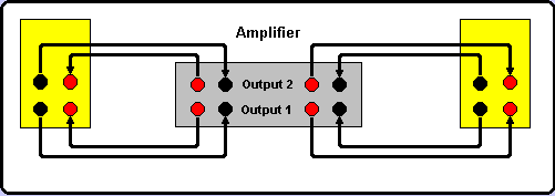

Kansje noe mere forklarende ,Se bort fra Crossover på bilde 2, kan brukes uten dette,bruke Y -Rca eller 2stk utganger fra Preamp.
