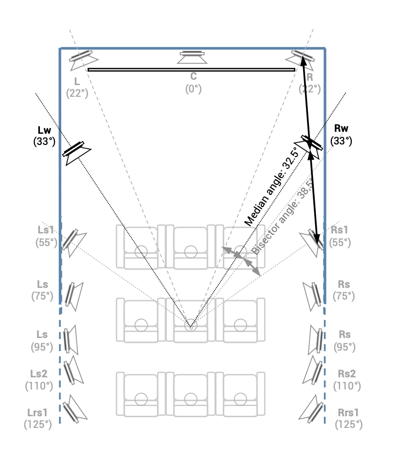

Surround foran er et veldig vagt begrep, det kan være surround1 eller wide (noe jeg basert på utstyr involvert tviler på at det er). Høyre og venstre kanal foran er _ikke_ surround :) Surround skal være rett til siden eller litt bak, surround2 er mellom surround rear og surround.

Jeg var uklar om front ser jeg. Foran har jeg LEFT, CENTER, RIGHT og SUB. Alle disse står i ørehøyde.
Bak har jeg surround left og surround right. Begge disse står i overgang tak/vegg, og det må de pga plassforholdene.
Det nye er at jeg har anskaffet 2 DALI LCR. Disse må stå i overgang/tak vegg og jeg tenkte ha de foran for å få høyde-info også foran. Min Denon tillater Atmos enten foran eller bak, men siden jeg allerede har surround bak er vel det beste å ha Atmos foran.
Så er spørsmålet om de nåværende surround bak (som er Dali Fazon Sat) og de nye (Dali Fazon LCR) bør bytte plass, eller om det beste er å ha Fazon LCR foran? Som en skrev oppfattes lyd best forfra, og da er det vel best å ha de største (LCR) foran, de blir da Atmos i overgang/vegg tak foran.
Håper jeg var klarere nå....

Jeg ser at det innledningsvis var litt begrepsforvirring med "surround foran", som nå ser ut til å være oppklart. Og det er fort gjort og vanlig, men vil likevel minne om at det er viktig at det også benyttes korrekt utganger på forsterkeren. Front-høyttalerne (L/R) må for all del ikke kobles til utgangsterminalene det står "Surround" på, noe man kan være bekymret for har skjedd med den begrepsforvirringen innledningsvis Og på samme måte er det viktig at surroundhøyttalerne, (som jeg da altså forstår må monteres litt høyt på veggen bak) kobles til høyttalerterminalene kalt "Surround", ikke "Surround back".
Jeg støtter ellers @TGB sin bekymring for at disse må monteres høyt, men det er en større ulempe jo kortere avstand det er til lytterposisjon. Montert på vegg bak lytterposisjon er det fordel at de får størst mulig avstand, gjerne med en vinkel på 100-110 grader fra synsretningen.

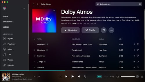

Hvis du vil teste litt musikk i Atmos - så finnes det en del heftige mixer med f.eks gitarer, koring osv i takkanalene.

Spennende, finnes det på Tidal, og hvordan ser jeg at det er rett format på filene? Ev. finnes det gode test-eksempler (film eller musikk) på Altibox?

Finnes på Tidal, men du må vel ha hifi abonnement. Har du ATV er det Apple Music som gjelder. Jeg hører mye på musikk mikset i Atmos fra Apple Music.

På Tidal er Atmos tydelig merket.

Flott, Har Tidal HiFi Pluss ser jeg, så da får jeg testet dette, må bare finne en måte å koble PC eller mobil til Denon'en på.
