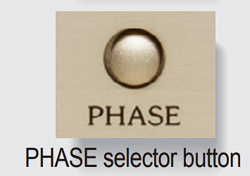

I manualen til ECP2 står det ved bruk av XLR output: "Use an XLR interconnect with GND on pin 1, + on pin 2 and - on pin 3".

Jo, det står faktisk at det anbefales for bedre lyd, hvis forsterkeren har inngang for XLR. Men så var det dette med polariteten da. Se mitt innlegg over.
Det er bare å trykke på knappen på accuphase
