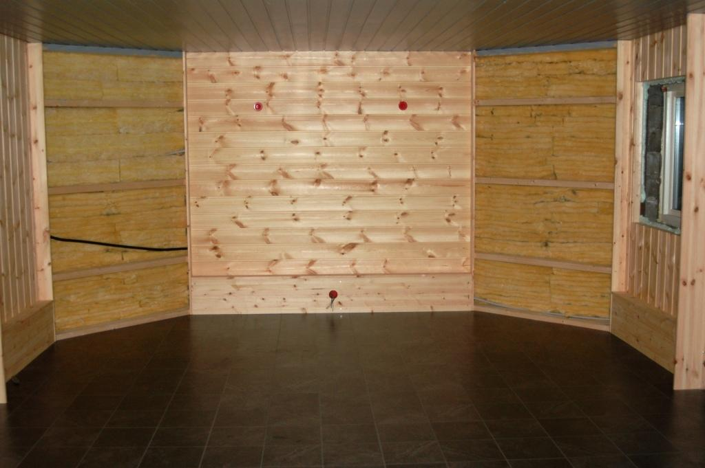

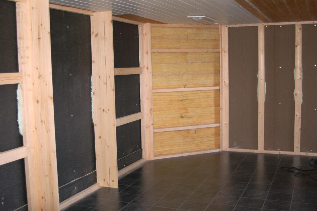

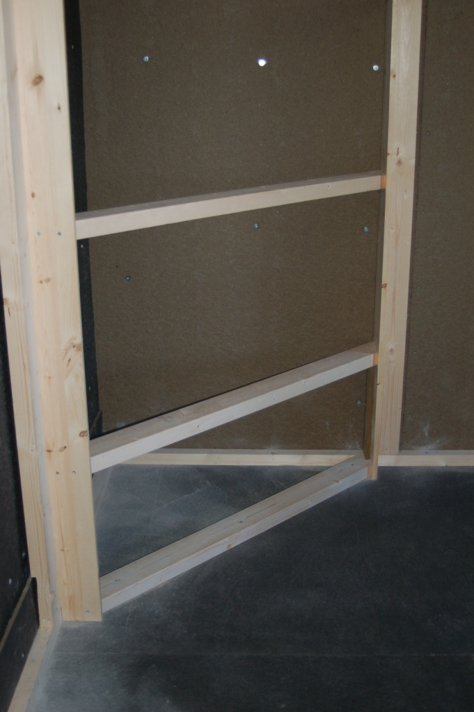

Kan jo eventuelt gjøre som karmann har gjort i sin kino, med en trillbar/flyttbar bassfelle foran døra/i det hjørne, også ha vanlig bassfelle i det andre hjørnet.
Jeg hadde noen bassfeller før som var cirka 50cm dype, de var ikke helt likesidete trekanter, men jammen gjorde de noe i bassen i kjellerstua hos meg, selv om de bare var i "halv høyde" (120cm) oppå subba i kinoen, brukte de i full høyde hos moren og faren min (2,4m høyde), de fungerte veldig bra der også.
Får forhåpentligvis inn igjen noen bassfeller i hjørnene nede i kjellerstua hos meg etterhvert også, da det er endringer i planene og de hjørnene hadde vært veldig fordelaktig å fylle opp med isolasjon, kanskje det hadde vært bedre å fylle opp hele veggen med isolasjon, men det vet man ikke før man har prøvd. :)
