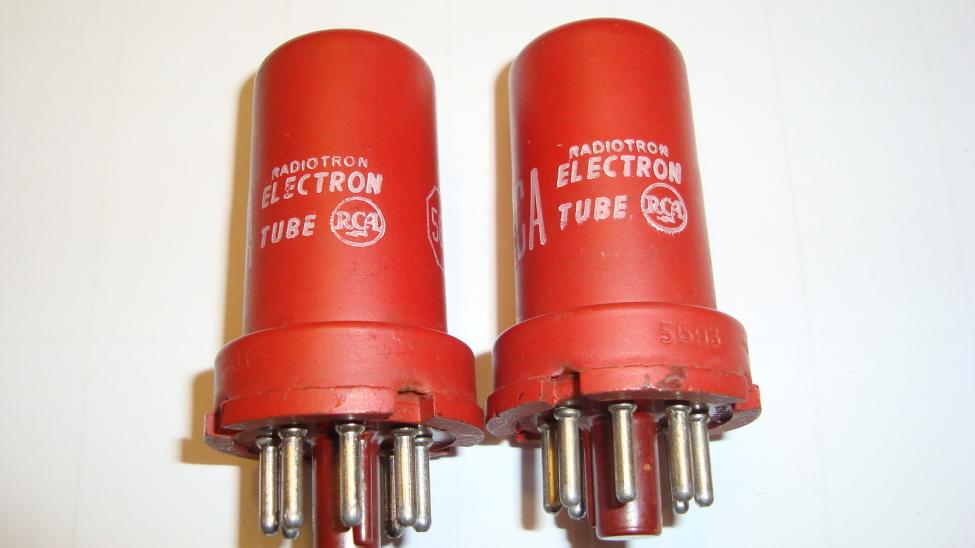

Jeg har nettopp byttet preamprør fra noe kinesisk trolleri, til disse:
Det er vel første gangen jeg har hatt slike i noen som helst sammenheng, forstår jeg det riktig
at dette er rør som er milspec, lang levetid, ekstreme forhold etc?
Det er litt tidlig, men syntes jo det umiddelbart ble bedre lyd også.
Noen med innsikt?

Har lest meg til at de tåler opp mot 100G, det er greit å vite hvis en skal ha med seg en forsterker på en romferd f.eks.
Da har jeg både en mekanisk klokke som fungerer i microgravity OG rør til forsterkeren. I am ready.

Fascinerende saker...tror de rørene mine er fra 60-tallet en gang :)
Erstattet noen 6sJ7-mener jeg...som var ganske dårlige kinesiske greier.
Har også lest at det er går an å kjøpe adapter for slike litt eksotiske rør, slik at man kan bruke mer standard 12au/xxxx preamp-rør.
Er det riktig? Eller det best å styre unna slikt leamikk?
O.
Her kan du få deg litt innsikt:
http://www.tubebooks.org/tubedata/HB-3/Receiving-Type_Industrial_Tubes/5693.PDF
Hva slags rør ble dette satt inn i stedt for?
Konstruksjonen er ca 70 år gammel. Still going................

Dette er de rørene jeg kan bruke i preamp-delen:
6SJ7, 5693, 717A, 713A, 6SH7, 6SD7, 6J8P, 6*8
Stort sett alle er ganske....eksotiske, dvs det er lite og dårlig utvalg.
Eller tar jeg feil?

Du har en musical paradise skjønner jeg. Beste røret du kan bruke til den er etter min mening 5693 eller WE 717a.
Forsterkeren har etter min mening litt for lys spillestil gjennom det hele. Løsningen er carboncomposit i signalveien, nye koblingskondiser og et bedre potmeter.

Har brukt 5693 på min bastard ST-70.
Funket bra med Klipsch'ene jeg hadde, siden de dempet diskanten.

Der er jeg litt uenig (med mindre du snakker om en annen versjon enn den jeg har, MK3 DeLuxe :)), med orginalrør syntes jeg det har vært tvert om...for mørk og rørete. 5693-rørene viste seg å drepe både detaljer og være grenseløst mismatchet fra tubedepot.com (der skal jeg virkelig aldri handle igjen, fra nå av blir det ebay og Motron/Hans Kise)
Men jeg nærmer meg nå....SET-kvalitetene kommer på plass. Venter noen GD-rør i dag, både 6l6 og el34...og noen nos jan / phillips 6sj7wgt preamprør til uken.
De skal måle perfekt og har godt rykte på seg.
Mk3 har bl.a et bedre potmeter, jeg er svinimponert over byggekvaliteten på denne forsterkeren, i tillegg til lyd både på høyttalere og hodetelefoner.
Godt mulig den kan tweakes enda bedre, det skal jeg forske på og alliere meg med noen flinke folk. Kondiser & ht-terminaler står øverst på listen.
Og...den er HELT støyfri. No fucking humming. Ikke mange rørforsterkere jeg kan si det samme om på Avantgarde-horn.
All is good. :)

Er mk3 deluxe utgaven jeg har her. Jeg var innom Brynjar og hentet med meg 5693 og svetlana vinged c 6l6. Handler bare rør hos Motron jeg.
Den alps pot'en som sitter i denne utgaven kan med fordel byttes ut med noe bedre. Alps blå er et bedre alternativ men vansklig å plassere pga dårlig plass. Jeg satt inn en 100k TKD pot. Disse 2 rifa signalkondensatorene som sitter etter poten byttet jeg til obligato gold 0,22uf og de to som sitter mellom inn og ut er byttet med jensen pio 0,22uF. Ellers så er det Allen Bradley og Arcol resistorer i denne her nå. Ble svært mye bedre etter de enkle oppgraderingene.
Min blir brukt sammen med fulltoner fra Fostex på hobby rommet og er helt tyst på 95db ht.
