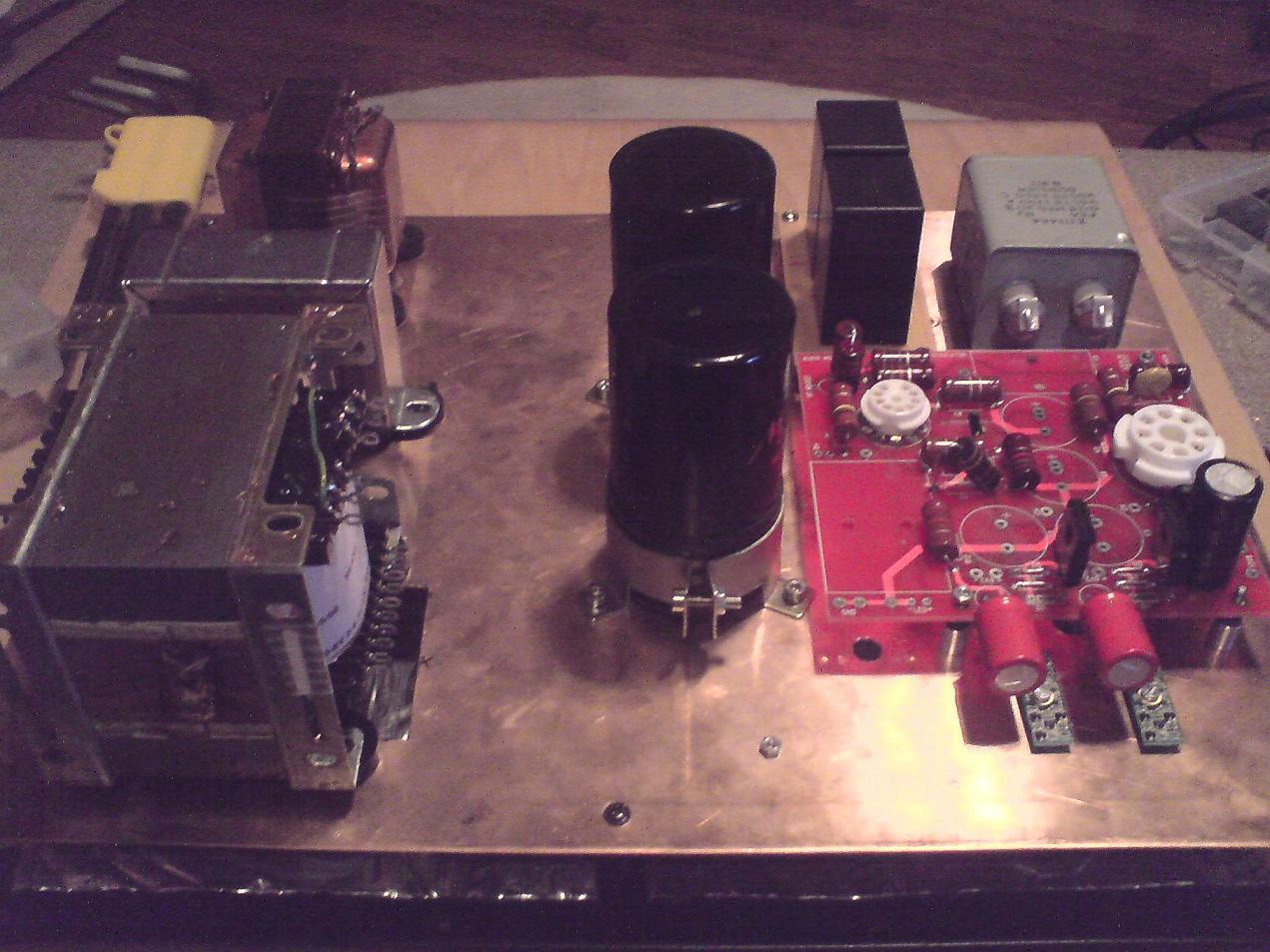

Driver å bygger en M3.
Legger ut litt info her om projectet.

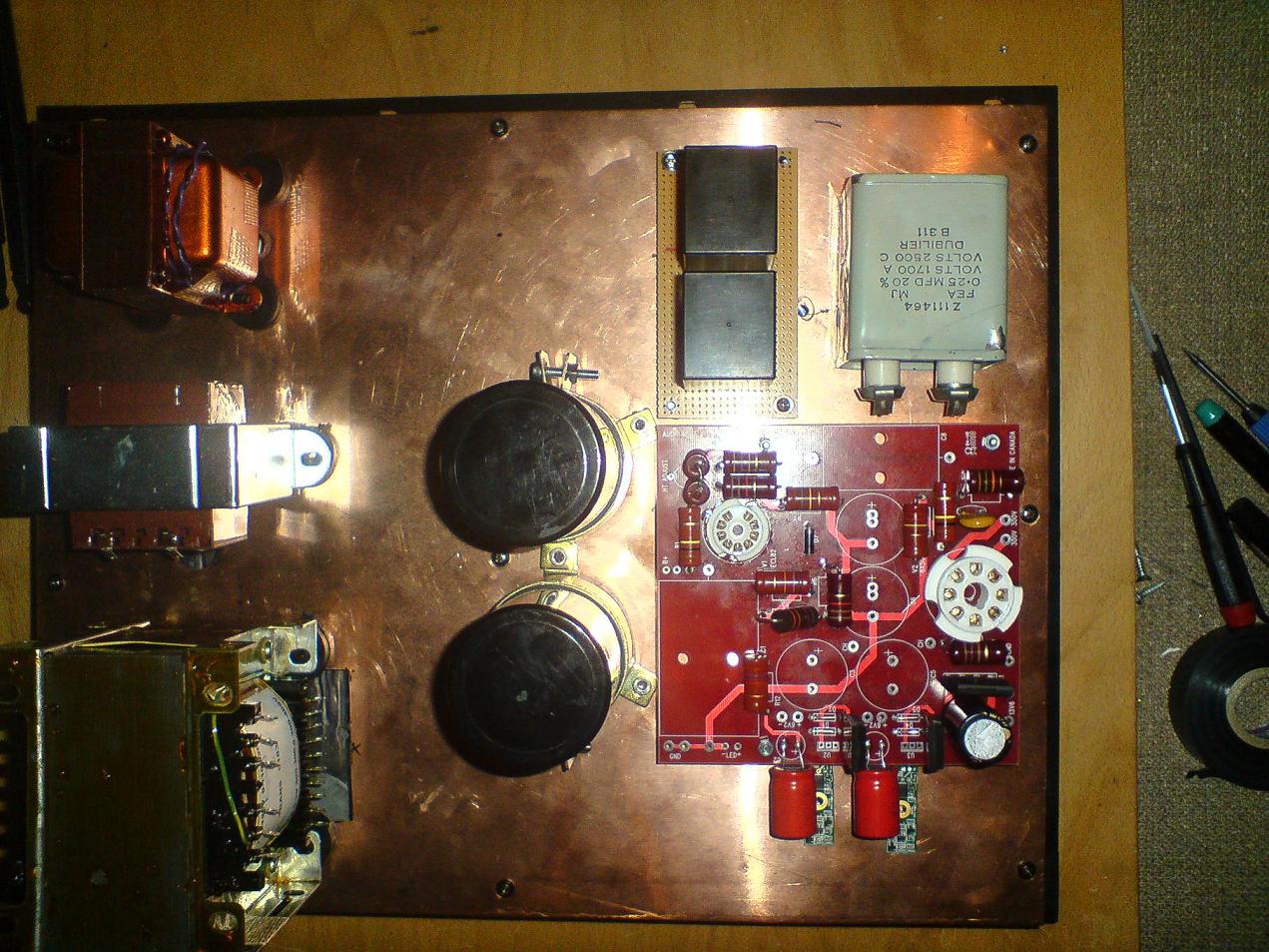

Pre og psu har hvert sitt kabinett.
Psu'en er snart ferdig. Alt av kabler osv. ligger skjult, siden det er dobbel bunn.
Kvaliteten på bildene er ganske dårlig. Skal ta noen bedre senere.

Lekkert bygg! Mye gromme deler!

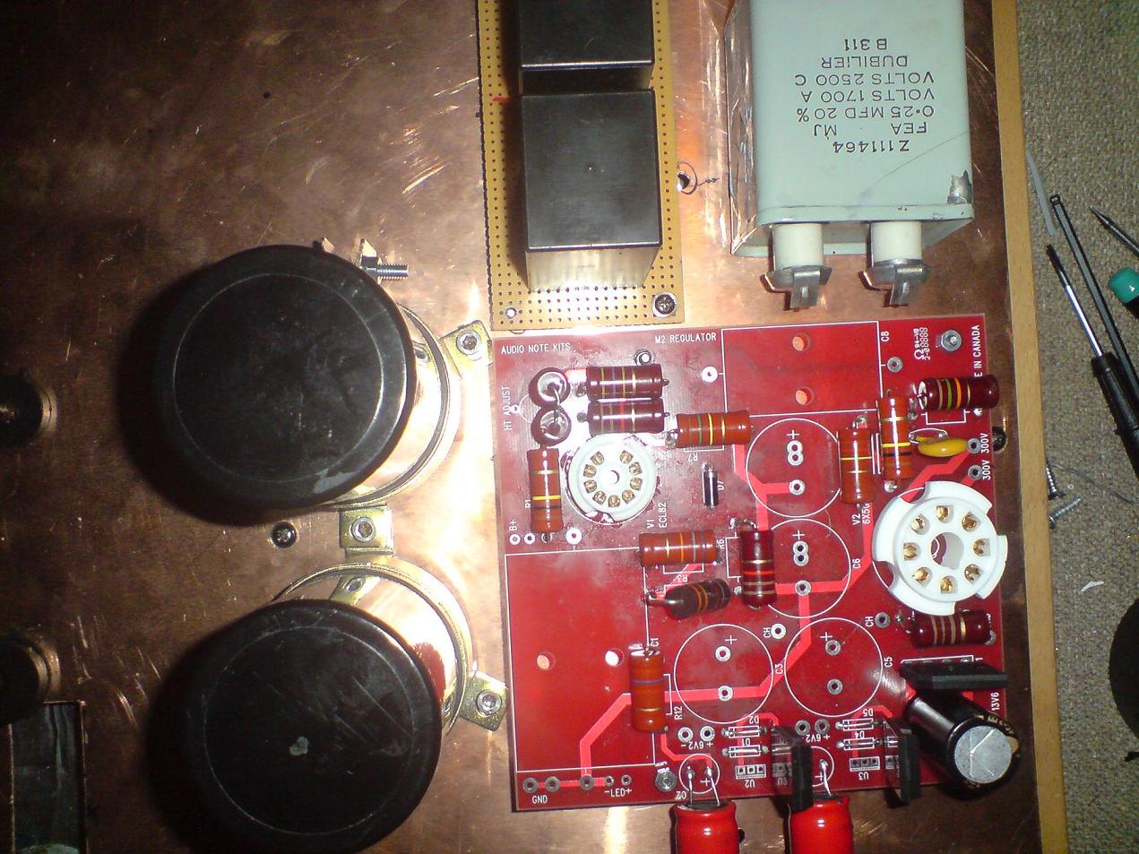

Vilken type er de rødbrune motstandene på PSu kortet?

Skulle ikke forundre meg om det var Motrons Beyschlag, som jeg tror kommer fra Vishay, det der.

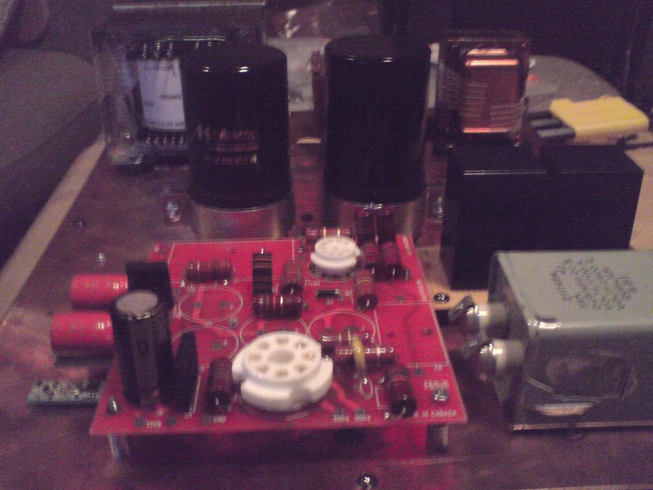

Ville det ikke være enklere å snu de Mundorf - kondisene opp ned slik at du lettere kommer til loddingene?

Det hadde nok vært litt lettere, men siden det er dobbel bunn så er det ikke noe problem å gjøre det slik.
Penere blir det ogå.
Skal poste flere bilder i løpet av uken.
Motstandene er som Andreas sier, Vishay Beyschlag NOS 2W.
Noen gode tips hvor man får kjøpt slike?
Hva er de 2 sorte boksene ved siden av Dubilier kondisen?

Motron har dem til 10kr pr. stk.
Du kan også finne dem mye rimeligere på ebay.
De svarte boksene er den nye Mundorf M-TubeCap.

Regner med du skal ha den PIOen i filteret, men hvor i kretsen skal den stå?

Kommer til å teste med pio'en og en Audio Note cobber kondensator.

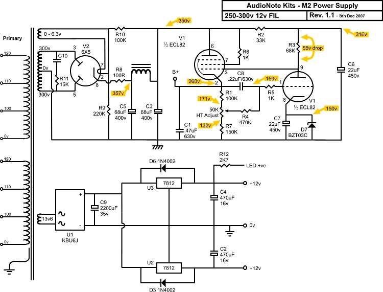

Bambadoo, har du mange volt på B+ og kondenesatorene som er på 68uf?

B+ hos meg ligger rundt 270v.
Har ikke målt akkurat rundt de 68uf kondisene (Jeg bruker BG wkz der 100+100uf)

Ok, B+ til meg er nøyaktig 260v.
Vet ikke om det er noe problem, men jeg har 410v på de 68uf(bruker selv 100uf) kondensatorene. Det skal vel være ca 350 der.
Er ikke 270v litt høyt for B+?

Det må prøves, var det de 2 22k ht adjust motstandene du bytta da?

Nei, jeg hadde en "tidligere" versjon med et justerbart potmeter der. Derfor kunne (kan) jeg justere b+ noe.
Bare la det være slik du har det du. Tror det er helt finfint det. :)
300vac*1,4 skulle gi 420Vdc. Da har du litt dropp over likeretterrøret. Høres ganske bra ut det, spør du meg.
Stjernejord vil sikkert gi deg god resultat. Jeg har alltid fått best resultat med nettjord rett til chassis ved nettbrønn og signaljord rett til chassis ved inngangsstikk, og så stjernejord derfra.
