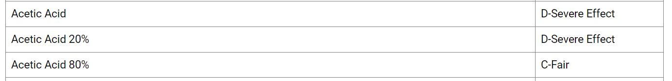

Veldig fin tabell, takk for den. Du nevner at eddik kan unngås, men tabellenn sier at vinegar er good.
Noe jeg misforstår her?

Nå skriver de i innlegget til tabellen at (sitat)
Ratings of chemical behavior listed in this chart apply at a 48-hr exposure period. We have no knowledge of possible effects beyond this period
(Sitat slutt)
Nå utsetter vi vinylen kun i noen minutter, føler at dette er safe.

lista er basert på 48 timer eksponeringstid «Ratings of chemical behavior listed in this chart apply at a 48-hr exposure period.» så en blir nok litt gåen i avtrekkeren på antistat pistolen, og batteriet til usb-lighteren må lades et par ganger før det blir et problem.
Eddiksyre på engelsk er acetic acid:
men her er det kanskje en tilsynelatende inkonsistens i lista mht klassifiseringen mellom 20 og 80%. Dette er også et spørsmål om konsentrasjon og eksponering. Det er forskjell på en grundig og vask og «daglig» vask. Det er også grenser for hvor nervøs en behøver å være.
