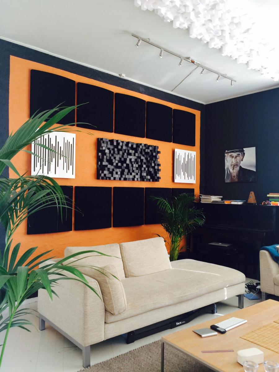

Det forstår jeg godt; dette så veldig bra ut, synes jeg!

Flotte plater fra Prolyd!
