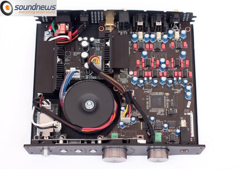

    Den bruker gjennomgående NE5532 (iht ASUS Spec.) Når det gjelder triksing og miksing med OPAMPer så er arbeidsbetingelser helt essensielt.
    Et godt alternativ er LM4562, den støyer mindre og kan fungere bedre i mange tilfeller, særlig der impedansene på inn og utgang er under ca 2K. Den er også pin-kompatibel med NE5532.
    OPA627 excellerer først og fremst med litt høye kildeimpedanser, presisjonsegenskapene (offset spenning) er stort sett uvesentlige.

    Dersom I/V-trinnet likner på referansedesignet til DACen, se http://www.ti.com/lit/ds/symlink/pcm1795.pdf, så tror jeg LM4562 kan være et bedre valg her (mindre støy, høyere båndbredde (GBP) og lavere HF-forvregning) enn både NE5532 og OPA627. Støyytelsen i LM4562 er om lag 2,5 dB bedre enn OPA627 og om lag 4,3 dB bedre enn NE5532 i referansedesignet (simulert med 100k Hz bånbredde).

    Mit låneeksemplar af Asus Xonar Essence One havde været i hænderne på en anden tweaker og kom med hans foretrukne op-amps monteret samt de originale chips på en nålepude.
    Michael Buczek fra svenske HiFi och Musik har lyttet sig frem til, at Burr-Browns OPA627 er super i udgangstrinnet som alternativ til LM4562. Det burde den også være, for denne op-amp er en single-type til lige under 400 kr., så det koster 800 kr. plus noget krævende loddearbejde at få denne løsning i soklen.
    Jeg startede med forsigtigt at lirke OPA627’erne ud og skifte til LM4562. Det var ikke helt som at trække et gardin hen foran højttalerne, men næsten. Højttalerne rykkede lidt længere væk og Norah Jones’ stemme fik mindre kant i en sang som ”Cold Cold Heart”.
    Har du noe loddediagram el.l. til denne modifikasjonen? I et av de gamle innleggene dine fikk jeg inntrykket av at du har gjort som nevnt i den tykke skriften ovenfor, stemmer dette?

    Litt research om Xonar Essence One standardutgave
    Har snakket med Komplett, og til tross for at bildet i produktprospektet deres gir inntrykk av at esken med opamper følger med, så gjør de ikke det. Det ser ikke ut til at noen i Norge selger Plus edition med opamper, skrutrekker og ic extraction tool. Alternativet blir da å handle dette på elfa.se for egen maskin.
    Jeg er noob, så jeg gjør dette ganske grundig, hehe. Her er et bilde av innvollene på standardutgaven.
    En liste over hvilke opamper som påvirker hvilke utganger.
    opamp/outputAllehodetelefonRCAXLR
    1ja
    2ja
    3Aja
    3Bja
    4ja
    I utgangspunktet sto det følgende opamper i orginalversjonen, linker fører til elfas produktsider:
    PortOpampAntall
    1NE5532P4
    2NE5532P2
    3ALM 4562NA1
    3BLM 4562NA2
    4LME 49720NA (finnes ikke hos elfa)2
    For å endre lydsignatur i hodetelefonene, ønsker vi altså å endre de som står i slot 1, 2 og 4 - totalt 8 opamper.
    Forslag til handleliste følger senere.
