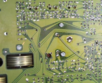

    I andre tråder på forumet er det beskrevet problemet med at dreiekondensatoren for AM er fastlåst. Det var den også i min Huldra 10 og det var nødvendig å ta den ut av apparatet. Dreiekondensatoren er festet med 3 loddører på printet og to M4 skruer. På oversiden er det et loddeøre og to M4 skruer. For å ta den ut må en også løsne på braketten for ferrittantennen, to skruer på printsiden og to på selve braketten på toppen. Dessuten løsnet jeg snortrekket.
    Da går det fint å lirke den ut. Jeg tok av plasthjulet ved å lirke det av, det går ganske greit.

    Så satte jeg den i en liten skrustikke og brukte WD-40 spray for å løsne på akselen. Jeg brukte en tang for å vri på akselen, først 90 grader for
    maksimum moment, men etterhvert aksialt ettersom den gikk lettere. Etter en del vridninger gikk den greitt.

    Det er også kurant å sette på plasthjulet, og montere den tilbake i apparatet. Den store utfordringen er å montere snortrekket på nytt. Det tok lang tid med mye plundring.
    Jeg anbefaler å ta mange bilder av snortrekket før demontering for å kunne få det tilbake på plass. Det var for eksempel ikke samsvar mellom monteringen og service manualen.
    Andre som har erfaringer eller tips med snortrekket?

    Trekke ny skalasnor var ofte en større utfordring for en radioreparatør enn å fikse selve radioen.
    At manualen ikke stemmer gjør det enda mer komplisert.
