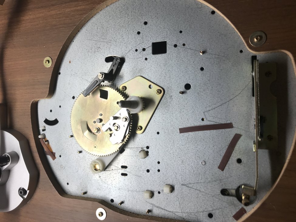

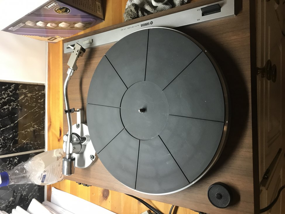

Jeg har arvet dette vidunderet.
Men jeg vet ikke om den fungerer.
Er det noe mer enn belte dere kan se at jeg trenger? Og hvor kan det kjøpes fra?
Bilder kommer i de neste postene. (Håper jeg)

Når jeg plugger i strømmen, så går den lille tappen i høyre hjørne nede på bilde nr en rundt i en god fart. Så det elektriske ser ut til å fungere. Jeg tok også en gammel LP med Edvard Grieg og snurrer rundt med handa. Da fant jeg utav at det er en høyttaler under spilleren.

Brightside: Etter det jeg kan se er det kun reima og pickupen som bør skiftes der. Var den min, fikk den enten en ny Shure M97XE eller ny Audio Technica AT-VM95- velg slipingen selv. Der har du valget fra konisk. og helt opp til Shibata. Samme TFR, så her kan du velge fritt. Pass på den, så holder den fint til å spille plater på seriøst nivå med det du har. Dette er en maskin med både autoretur og autocut, så pass på at de to funker.
Jeg har en mistanke om at det nok ikke er en høyttaler under spilleren, det du hører er faktisk vibrasjonene (fra den lille bevegelsen nålen på pickupen gjør som følge av dens ferd gjennom Grieg’s landskap) som forplanter seg igjennom spilleren og blir hørbare...

9.756
3.224
Brightside: En B2 har da ikke innebygd høyttaler?? Det er noe man finner på nyere kuriositets- Lenco av Elkjøp-type, det. Der er de innebygget i føttene. Hvis du lurer på hvorfor du bør holde reima i toppstand her, sjekk ut videoen på YT med en B2, Empire-pickup og The Who...Høres ut til at den går 5-10% for sakte...
