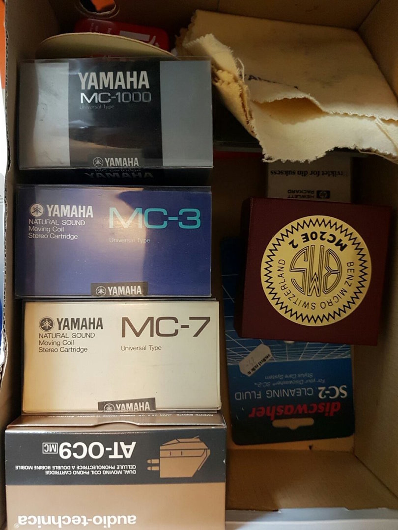

Er dette noe som er til salgs?

Kommer vel ann på prisen det😄 kan godt kjøpe nyere type jeg. men lurer på om ikke pf1000 ble levert med mc-1000.. så hadde jo vært gøy å hatt😁
Se der ja😍 den tror jeg også hadde passet perfekt i min😄
Vil du selge?
MC-7 er i bruk i anlegg nr 2. MC-1000 står i ein SME 3009 S2 unimproved (som fungerer veldig bra) på ein RX-15000 (saman med ein Hana SL i ein modifisert Rega og ein Ortofon MC-3000 Mk II i ein Jelco 750L).
Eg likar å kunne variere litt, og eg likar å halde liv i gamle ting samstundes om eg likar å prøve ut nyare saker.
Så langt så har det nok vore meir kjøp enn salg, men det hender eg selger ting og. :)
