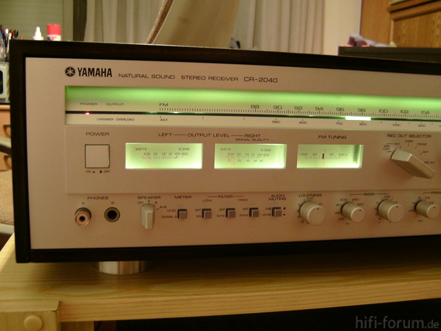

Har en slik en kommende min vei en av de nærmeste dagene. Noen som har erfaring med denne? Stor, tung og kraftig sak fra slutten av 70-tallet.
Gleder meg veldig. Skal parres med KEF 104/2 i første omgang.

Nå har Yamahaen funnet veien hjem fra Teletor. Er glad jeg la noen kroner ned i rep, for nå koser jeg meg skikkelig med den. Syns den låter og ser nydlig ut. Prøve å poste noen bilder etterhvert.
