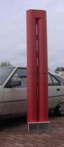

Hva med denne? ;D
Hadde blitt liv om denne hadde blitt montert her i huset.......
