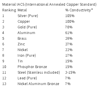

Det siste først, er enig med deg - mente å huske at bronse ledet bedre, men ser messing ligger på nesten det dobbelte:
Når det gjelder ditt første spørsmål så ser jeg ikke poenget med å ha et ekstra belegg mellom ledermateriale og ytre belegg.
Som man ser av tabellen så vil et lag med nickel før gullet, redusere ledeevnen i kabelen med 78% (i begge ender) i forhold til om det kun var belagt med gull.

Alt det der er riktig nok, men i plugger snakker vi om så tynne belegg at det i praksis har null betydning. Motstanden i et belegg på noen få mikrometer blir stort sett godt under en milliohm, uansett hva vi gjør, og kontaktmotstanden i plugger styres i det vesentlige av totale kontaktflate og fjærtrykket i hylsa ( hunpluggen). Forskjellige belegg gir seg først og fremst utslag i mekanisk og ikke minst korrosjonsstyrke, og overgangsmotstanden på 0,1 ohm eller oftest mindre har ingen betydning mot motstanden i kabelen og ikke minst lastmotstanden.
