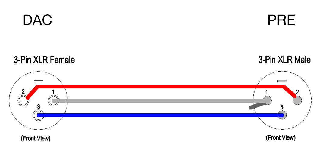

Hei,
Jeg skal lodde kontakter på en Neotech NEI-2001 kabel.
Kabelen har tre ledere og en skjerm.
Blir det riktig som illustrert på bildet?
Skal skjerm kun på enden av signalet?

Nå er ikke jeg noen spesialist på signalkabler, men når du lager balansert kabel med XLR trodde jeg skjerm skulle termineres på begge sider. Ved RCA termineres den bare på en side, og da i avsender-enden slik at eventuell støy sendes i retur og ikke videre inn i pre.
Andre kan gjerne avkrefte eller bekrefte..

Med treleder kabel er det OK å terminere skjerm i bare ene enden, men lurt å merke hvilken ende, slik at man vet hvor. alt. konsekvent terminere skjerm ved han eller hunplugg... i den grad det overhodet blir en forskjell, bør i alle fall begge kanalene være like....

Man kan også droppe den 3. lederen, og bruke skjermen på punkt nr.1.
Så har man hot på nr.2 og cold på nr.3.

hificollective skriver dette:
"For use as XLR cable you use the RED - HOT, BLACK - COLD, CLEAR - RETURN, and the screen for the earth at the signal source end."
Så hvis jeg har forstått riktig blir det sånn?
Pin 1: CLEAR sammen med SCREEN i signalenden
Pin 2: RED
Pin 3: BLACK

Må man ha tre ledere for å lage xlr-kabel eller holder det med standard interconnect-kabel med to ledere og skjerm? Forringes lydkvaliteten av at man bare har to ledere pluss skjerm?
oen
09.03.2010
3.225
3.914
Portugal
To ledere og skjerm er ok.
Påvirker ikke lyden.
