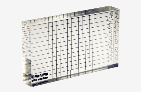

Bulter
18.02.2003
1.656
3.076
Jeg kjøpte en «Millennium Anlage Block» via nettet fra Tyskland (den kan også kjøpes på München-messa, har jeg sett). Denne er fin for å sjekke parallellitet arm-LP eller pickup-LP. Det enkleste er å måle dette med stiften hvilende på en kassert LP og måleblokken plassert på LP-en tett opp til armen. Du må gjerne låne min, Scrooge!
Ellers slutter jeg meg til dem som påpeker at finjusteringen må gjøre ved hjelp av øret. Små endringer gjør faktisk ganske store utslag.

J
Jim.I.Hendriksen
Vis vedlegget 239065
En slik kjøpte jeg for mange år siden, et flott hjelpemiddel som jeg bruker hele tiden. Enklere blir det ikke. Anbefales herfra også.
Z
Zomby_Woof
Mitt eneste ankepunkt, egentlig.... Scrooge lager sikker sine egen på noen minutter. ;)
J
Jim.I.Hendriksen
Med de rette materialene og godt utstyr, samtidig litt hendig så burde det vært mulig ja.
Z
Zomby_Woof
Scrooge fikser lett. Det er jeg helt sikker på. ;D
