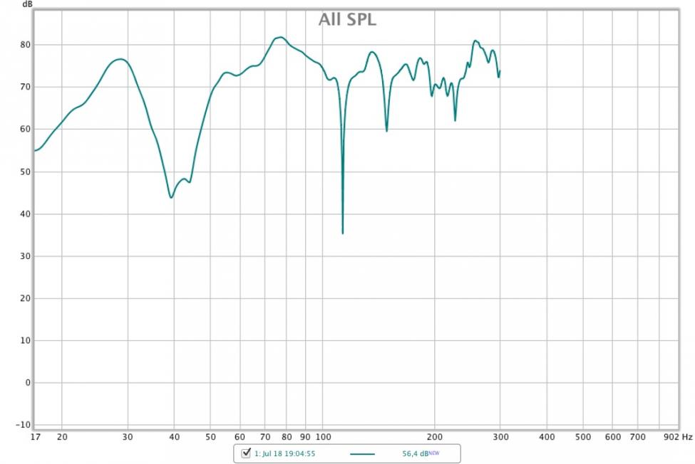

    hm, høres ut som jeg er på rett spor her.
    jeg har ett stort hull (-35db) rundt fra 30-50 Hz og har lyst å få tettet den.....
    Retep
    Steine galen
    27.01.2005
    23.074
    20.269
    Volda
    Det morroe med Lsound er jo dene 45 dages prøv og test muligheten. Det koster nok en del å sende de i retur. Men muligheten er der. Som de to andre er inne på. Så er nok dette svært gode, lynhurtige subber. Men at Jonny ikke får de så godt til i 2kanals oppsettet, er nok pga intereringen mellom som surround ampen gjør i forhold til hva Caryen gjør. Akkurat på integrering av sub(ber) så har hjemmekino delen av dene hobbyen store fordeler i forhold til 2kanals delen. Jeg har selv gått bort fra dedikert 2kanals pre og bruker surround reciver som hjertet i både musikk og film da den gjør en slik god jobb med subbene.
    Når det kommer til dippen du har i rommet slartibartfast, så skal dt være mulig å plassere seg slik at du unngår dette. Enten ved å forndre anstand fra frontvegg til HT. eller sweetspot i forhold til bakvegg, eller kombinasjon mellom de to.
    Med en gang du putter inn en eller flere subber, så vil romkorreksjon og DSP være til stor hjelp, rett og slett fordi du med dette verktøyet kan justere subber i tid i forhold til hovedhøyttalerene.
    Dette er nok det jeg TROR Johnnygrandis opplever også, Bedre med reciver og dens korreksjon/delay enn 2kanals forsterker uten denne muigheten.
    slartibartfast
    11.02.2002
    2.975
    3.810
    Aukra
    ja, jeg hadde subber før og brukte en Velodyne sms-1 med stor hell. så tanken var å skaffe meg noe lignende igjen...
    jeg skal flytte litt på ting og tang og se hvor langt jeg kommer. Alternativet hadde vært å gå for litt basskraftigere høyttalere. Spendor A9 er ikke akkurat voldsomt i bassbruken....
    slartibartfast
    11.02.2002
    2.975
    3.810
    Aukra
    rommet er kvadratisk :p 6,1 m x 6,1 m
    sitteplassen er 1,80 fra bakveggen og 3m fra høyttalerne. HT står 1,10m fra veggen
    (det er en stor, gammel peis der anlegget står på)
    her kommer en måling, uten smoothie
    Flageborg
    04.02.2005
    6.596
    3.134
    Merkelig dipp...ville begynt med høyttalerne plassert inntil(nesten) frontvegg
    Sjekk responsen på dippen mens du beveger deg bakover fra høyttalerne...
    På det punktet dippen blir "borte"...sjekk responsen på 30Hz og 50Hz...

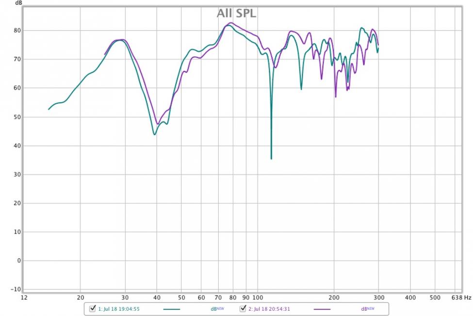

    Her er målinger fra mine 2 SB-13 Ultraer med og uten Antimode/uten smoothing.
    Siste er med med PEQ justert på Subwoofer-ampen, 2-bånd i bruk.

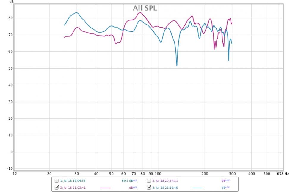

    Lila er ny måling med HT 60 cm fra veggen (grønn 1,10m) , samme lytteplass
    slartibartfast
    11.02.2002
    2.975
    3.810
    Aukra

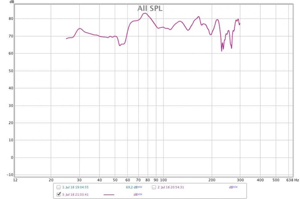

    nå begynner det å bli noe... lytteposisjon nøyaktig midt i rommet. 3m fra front og bakvegg. HT 60 cm fra frontveggen.
    slartibartfast
    11.02.2002
    2.975
    3.810
    Aukra
    samme HT plassering, lytteplass 60 cm fra bakveggen, blå måling

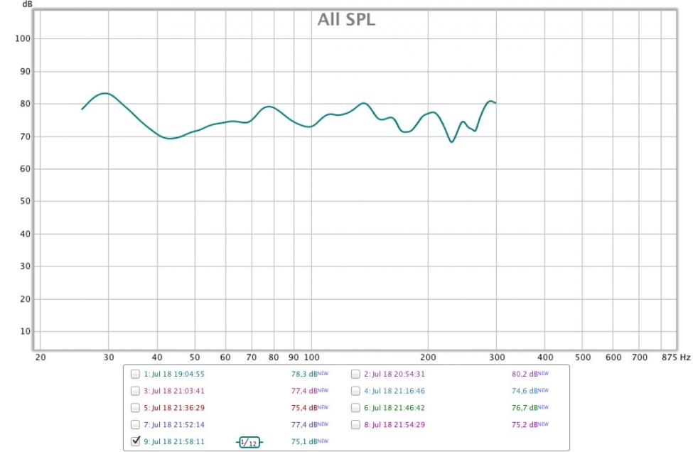

    80 cm fra bakveggen, HT 1m fra frontveggen, 4m fra sitteplass til HT,1/12 smoothing
    slartibartfast
    11.02.2002
    2.975
    3.810
    Aukra
    det hjelper å flytte litt på ting, ja- har dog ikke begynnt å måle oppover...:rolleyes:
    authentic
    03.07.2007
    9.242
    2.387
    Det beste er vel å få orden på bunnen først :)
    slartibartfast
    11.02.2002
    2.975
    3.810
    Aukra
    Den siste kurven er vel den snilleste i ett rom uten noe som helst tiltak... Men musikken er en smule langt unna, da- Jeg på den ene og musikke på den andre siden av rommet ;)
