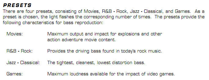

    Min ukorrekthet går på hva jeg nå har gjort med suben...
    Må innrømme at jeg liker veldig godt den morroklumpen som kommer med EQ setting 2. :-X
    Takk forresten, Sonny ;)
    Glemte å takke deg for diodene også! :-[
    R
    R
    Ser din munn er lukket, men jeg lurer ennå på hva du driver med jeg da ::) ;D

    gismo skrev:
    R
    ;) gismo
    Har du prøvd den?
    En virkelig moroknapp det der! 8)
    Flat er 3, og jeg liker ikke 1 og 4, men 2 er kul den!
    R
    gismo
    13.10.2007
    27.010
    42.166
    Væssia i Grue.
    22
    Å sånn ja, der ser du jeg er nok ikke helt klar i skallen ennå ;D
    Jepp disse er flittig utprøvd hos meg, og mest morro er jo 2 som du sier.
    Men brukte også 3 en del her hjemme ;) 1 og 4 ble aldrig brukt.
    Litt annen fjernis på Ultra, men nå er det ingen sub her lenger :( og angrer det nå, så vi får se.
